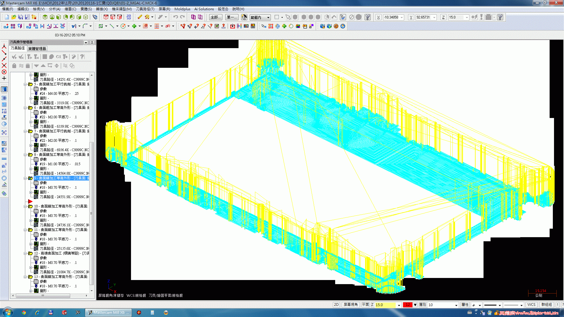

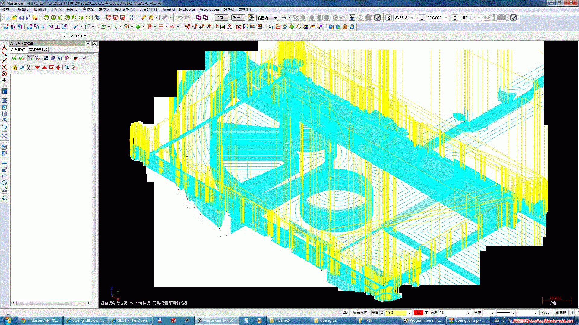

- `( b/ @7 ?( V- w9 |如題。有人可以幫忙下嗎?

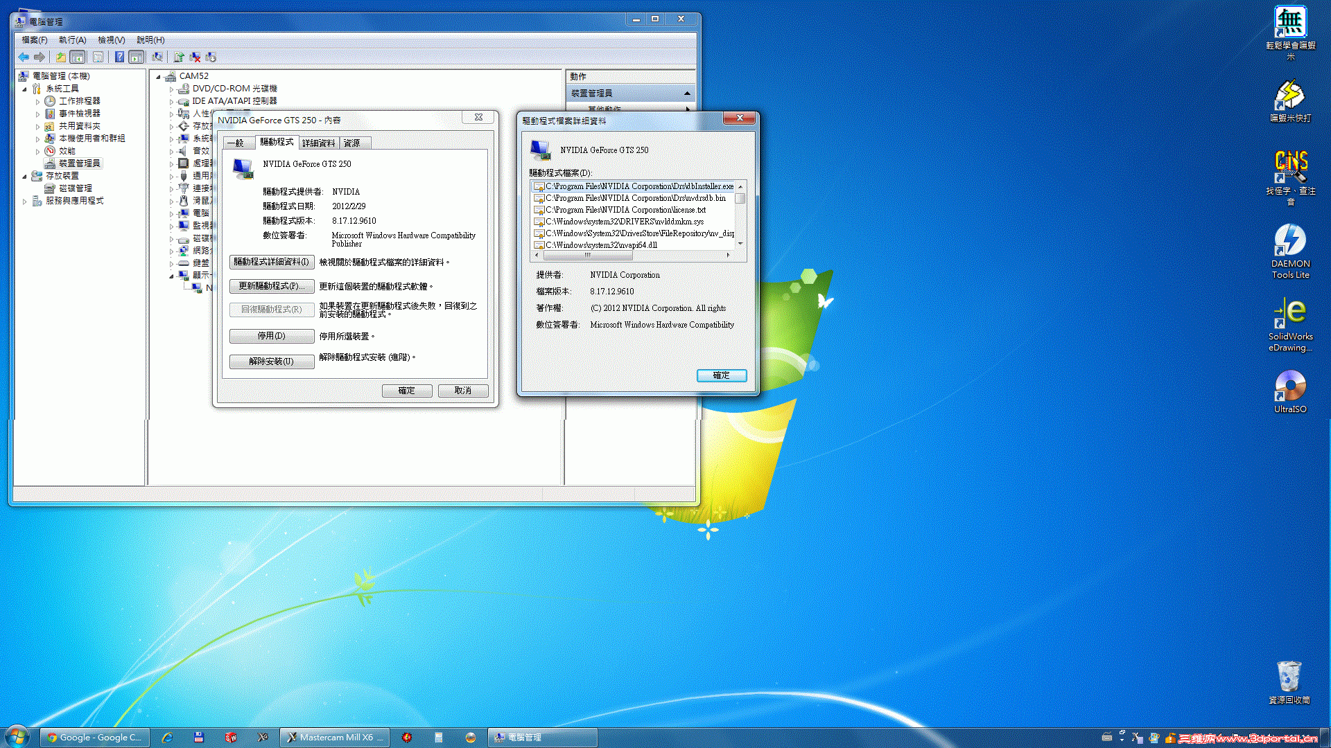

发表于 2012-3-16 14:24:05 | 显示全部楼层 来自: 中国山东烟台
更新你的显示卡驱动程式
 楼主| 发表于 2012-3-16 15:35:16 | 显示全部楼层 来自: 中国台湾
版主大大,& U1 w  _# c' o" s' O
我的已經是最新的了。
+ V( w% Z7 Q; u9 w: {% q, L/ J3 }
- S4 u" }9 a7 U+ H285.62
发表于 2012-3-16 15:37:57 | 显示全部楼层 来自: 中国山东烟台
你的是什么显卡?
 楼主| 发表于 2012-3-16 16:09:51 | 显示全部楼层 来自: 中国台湾
NVIDIA GeForce GTS 250
发表于 2012-3-16 16:24:47 | 显示全部楼层 来自: 中国山东烟台
依旧建议 更新显示卡驱动。你的驱动并不是什么新版本

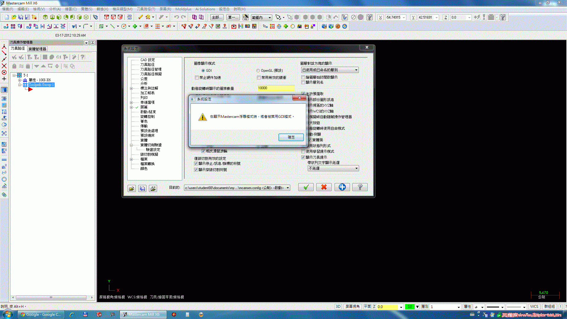

 楼主| 发表于 2012-3-17 10:31:56 | 显示全部楼层 来自: 中国台湾
  Y8 J$ p- _+ {& D( X
那你试着将图形模式从Opengl改为GDI.
; v2 v* J; K2 d) j路过不买 发表于 2012-3-16 17:19 http://www.3dportal.cn/discuz/images/common/back.gif
9 L3 o# ?3 J5 b  M
謝謝版主,是可以了。但會出現這個畫面,會有影响嗎。9 n; H, j9 j" d& [* {  @
2 D6 A  I; W* K* u& e
/ u8 @/ Y8 d) ]0 {# H: h
1 |$ E+ q2 I+ }, c5 X
- K+ ^$ D; `  n- o  L( ]0 J& Z4 y5 I/ y3 U! B. U; H5 D7 y& P0 E
叧外weiwangwei2006  兄,
2 m2 W6 u# @  r1 k3 A2 Xv4800對 pro/e 和 solidworks 會有影響嗎?
发表于 2012-3-17 10:35:17 | 显示全部楼层 来自: 中国山东烟台
是可以了,/ ]7 D5 m8 B; N
但會出現這個畫面,會有影响嗎。
6 H8 E( y6 d6 O% A3 K' x" n3 qnorno 发表于 2012-3-17 10:31 http://www.3dportal.cn/discuz/images/common/back.gif
" o4 b+ A% y  o. G: `
- S( r3 l% v3 w6 i& `没事 你根本就没安装浮雕模块。。
