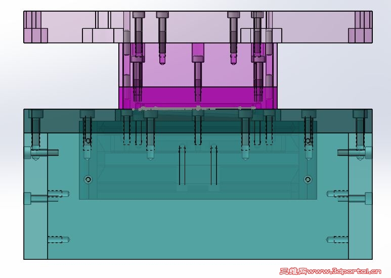

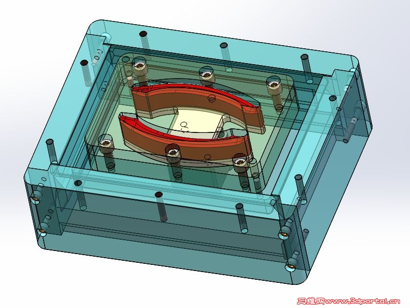

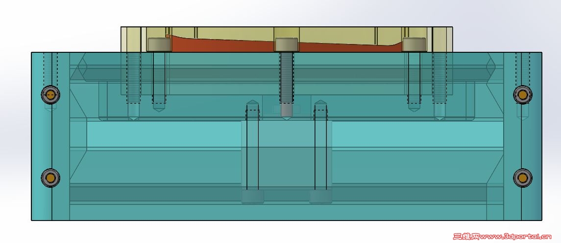

大家是否有这方面的问题,很多拉深件都有一个法兰边,特别是不锈钢拉深件,没有法兰的拉深会产生变形,一般是拉出带有法兰边的拉深件,1150度30分钟回火后,再用切边模切开,我设计了一个由浮动切边模的结构组成的切边模,解决了拉深切边不美观的问题。
  t3 q- [6 j" i/ ?% ?7 h对切边时浮动凹模应有具体动作的设计,关键在于设计出控制动凹模运动的浮动切边模的关键零件———导轨。利用斜楔的工作原理变浮动凹模竖直方向的相对运动为水平方向前后左右4个方向的切边运动。
