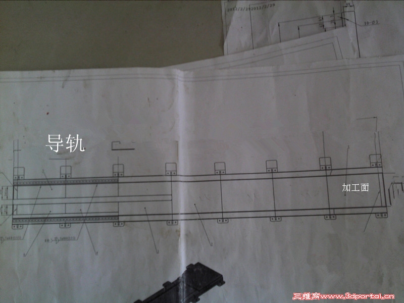

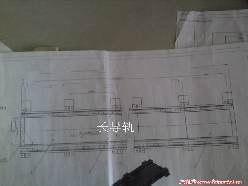

7 _4 ~6 O, e% M/ _9 G现有这两个工件,有什么好的方法更好的校出水平,两个工件都是7米长的。校水平通过调节螺栓来校。。第一个工件一端为短导轨,一端为加工平面,我的想法是打一端的横向纵向,校好后,再校另外一端的横向纵向,校好后再回头检查下。       第二个工件平面有两个长导轨,我的想法是先校出一根长导轨的水平,然后再打另外一根导轨的对角校。求解,感激不尽。

楼主的方法可以。但要求再高的话可以用机床安装是时校导轨的办法来校。短的方向可以直接用水平仪校。5 x5 _% _$ w5 B( {8 j6 q

校导轨水平有一个比较好的方法,就是利用一个卡板和一把塞尺,将水平卡板放在导轨上,调节螺栓,让两个导轨与卡板之间没有缝隙,然后用塞尺塞,知道你要校对的基准的塞尺不能塞进缝隙,就算成功;

机床导轨校正用准直仪,可以用在你这上面。还可检测出各段的误差(不过你这个东东应该不要这高的精度)。

7米长的工件,用激光准直仪配合调节螺栓找平较为简单可靠,数字显示,精度较高,操作方便。

这两个导轨第一个是放夹工件的主动箱和从东箱,第二个图是放焊接机器人本体的,目前我所知道的是估计就凭水平尺 和水平仪校水平,找点麻烦  ,因为安装的地面平面度10米相差5个厘米,所以能询问下

通常是使用水平仪分段校准
