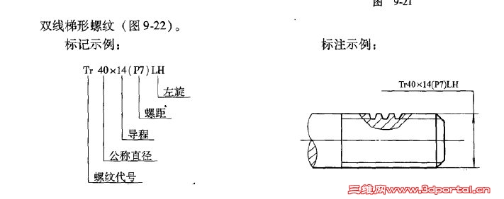

一般的普通螺纹Ma*b,a代表螺纹多大,b代表螺距。
* k  p/ f9 W5 _6 p但是双螺纹该如何表示呢,最好给个图片!
发表于 2012-3-17 09:42:39 | 显示全部楼层 来自: 中国广东东莞
4 k6 T2 J4 [# d
7 L4 w7 }* Z. J5 [0 u% o7 ]& i% @楼主注意:普通连接螺纹没有多头螺纹(即以M开头的螺纹)!因为它不能自锁。不要犯原则错误。丝杆一般用梯形螺纹(也有用矩形、锯齿行螺纹); _9 z' x6 @+ D% C0 B
梯形螺纹标注参见下图。
 楼主| 发表于 2012-3-17 15:53:34 | 显示全部楼层 来自: 中国山东聊城
2# tangcarlos3d
5 ?* Z$ f' _$ s' L5 @0 o" w受教了!
" x4 F0 ?. d' g* u1 F; P0 ~解释很详细,还指出了缺点,谢谢!

4 T$ n9 H2 Q9 D9 X& d$ f3 z(3) 梯形螺纹的标注 标注内容为:; E6 E( _5 T1 V
特征代号 公称直径×导程(P螺距) 旋向
3 ^. S$ [2 z! o2 X; V7 g0 i其中:特征代号 Tr5 p4 H0 R( A2 v1 X* ~
     单线螺纹只标公称直径,多线螺纹标公称直径×导程(P螺距),如 Tr 40X14(P7)。     3 Q' k8 @; Q+ @8 T, X# O% @8 o
旋向同普通螺纹。/ V4 y2 Y- o5 S8 m
梯形螺纹在图上的标注方法也同普通螺纹。标注示例如图所示。- u( q  r' R) l7 H

梯形丝杠编号方式:. e4 X0 o% C/ p
Tr40×06L1000-8 其中,Tr为梯形丝杠;40为公称直径;06为螺距;L为螺纹旋向,左旋为“L”,右旋为“R”;1000为丝杠长度,单位是mm;8为精度等级。公司拥有1M、3M、3M、6M、10M等各种规格的精密丝杠专用车床,产品精加工在恒温条件下进行,能生产标准、特殊齿形等类型丝杠,完全具备专业生产水平.欢迎来图来样加工。

2、对于多线普通螺纹- X+ I& d4 I0 C2 m; P8 }) w  {
    标注格式为:   + e. Y) ~, {0 W" E$ @9 k4 d1 K6 N$ O
    对于多线螺纹用Ph导程P(螺距)的标注方式表示,如M20XPh6P2。
9 n' ?5 g2 R- e' R6 s2 J! J    螺纹的线数一般不用标注,隐含在导程和螺距之中,如果要表示的话,可在后面增加括号说明(例如双线为two starts;三线为three starts;四线为four starts),标注的线数必须使用英文。上面的例子可以改为:M14XPh6P2( three starts)-7H-L-LH。
