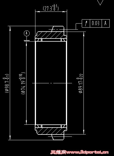

产品为汽车同步器的齿套,内孔是靠拉孔后来保证的,内孔74,公差只能保证0.08,这造成加工后齿圈跳动大,在剃齿时留的余量过大,容易打刀,有没涨式工装来滚和剃齿,这样余量就可以留小点,齿的精度也高了!谢谢

1.涨式工装可以考虑,但不一定稳定可靠,尤其这种短花键孔。
* F6 s( L- U* z" t  J) N$ {2.原工装是可以解决问题的,工件批次管理,工装尺寸分级,每一批拉孔的尺寸不会有0.08,可按0.02 左右分级。

嗯是呀,但太麻烦了!涨式工装不好吗?

内孔是靠拉孔后来保证的,这样的话公差应该控制的比较好才对啊。0.03应该达的到哟。
