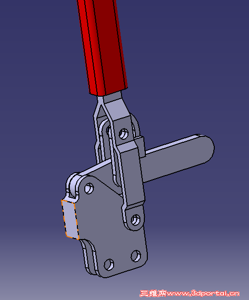

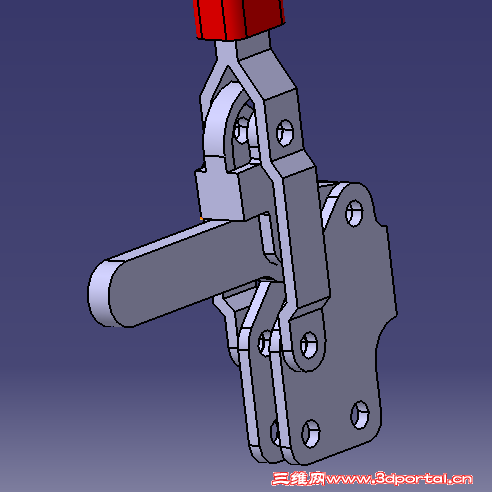

这样的实用吗" D0 L8 x6 z2 T5 _: I  U
( n$ z# L- ?' L7 W$ {
0.png 00.png   X* Y6 z1 I0 T7 ~. j+ p, k
( Z7 k& s+ H8 z2 k4 \% O) ~* |3 I可以把下部焊到固定部件上

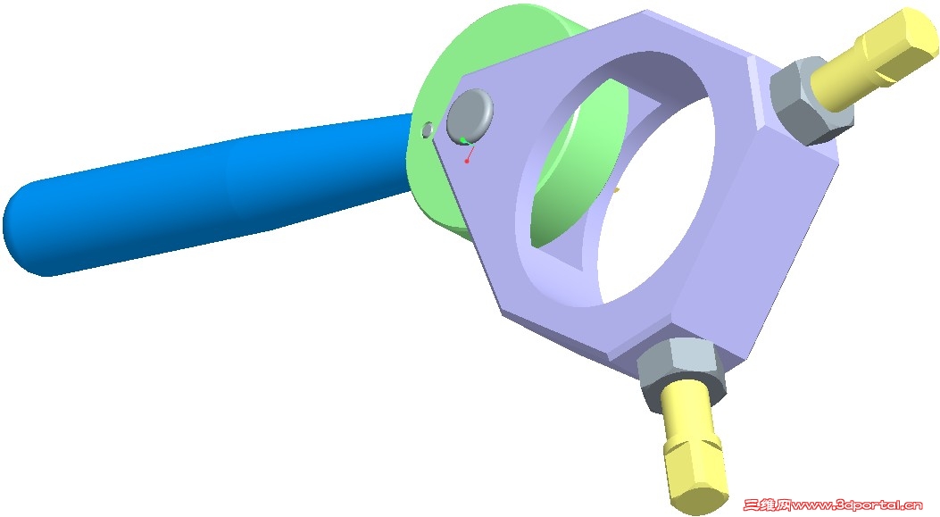

本帖最后由 hhq426 于 2012-6-8 15:55 编辑 " O. i( [6 d2 v6 x; }" H% V, }7 W$ ^
$ h1 p) V5 X9 z我早年设计的磨床或车床轴用偏心夹箍,pro/e三维图纸,自锁性非常好 !在发动机曲轴等零件加工上广泛使用。
轴用偏心夹箍.part1.rar
976.56 KB, 下载次数: 6
轴用偏心夹箍.part2.rar
921.22 KB, 下载次数: 5
