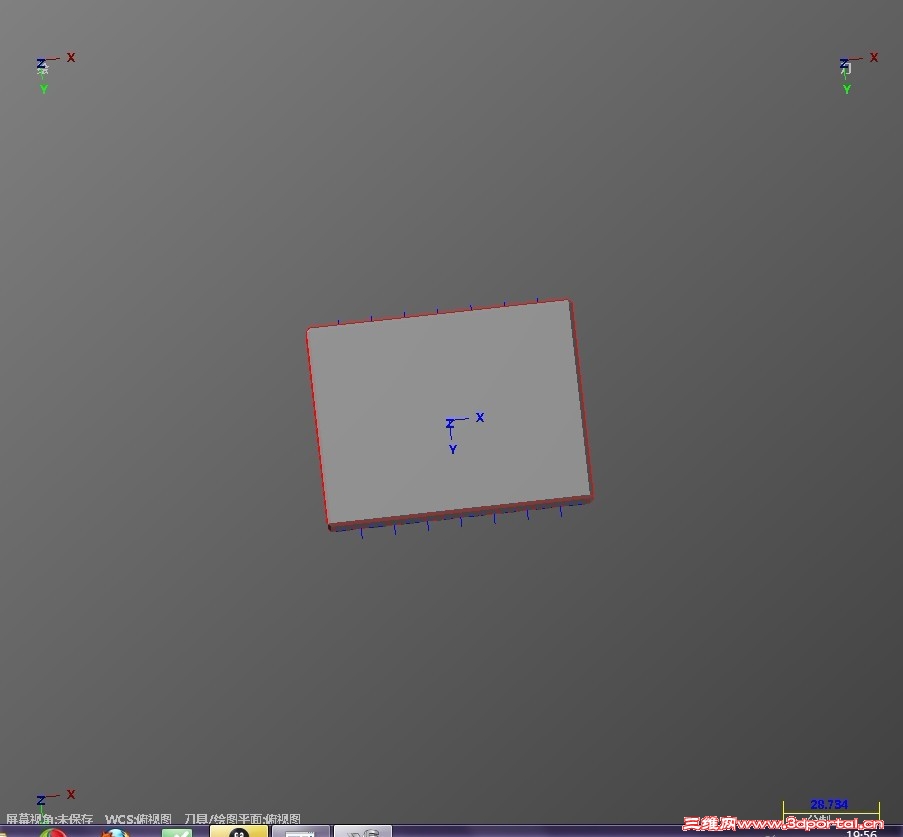

1# ZHYJ96 6 X9 V& F2 K9 e' e! h
3 O  t5 u( a/ E" u0 j是这样子吗?
发表于 2012-3-17 20:04:37 | 显示全部楼层 来自: 中国上海
两个的默认面是不一样的,可以在mc里面的设置调整
发表于 2012-3-17 20:48:16 | 显示全部楼层 来自: 中国山东烟台
mastercam 系统设置 - mastercam for Solidworks 里面有个mastercam俯视图= 从默认Solidworks俯视图改为Solidworks前视图 确定,重新加载MC就OK了.

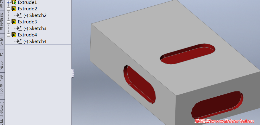

 楼主| 发表于 2012-3-18 07:50:55 | 显示全部楼层 来自: 中国江苏泰州
比如这张图,三个方位的槽需加工(3轴机床),是不是右视方向的槽就没办法编程了
发表于 2012-3-18 09:13:58 | 显示全部楼层 来自: 中国山东烟台
可以啊 视角管理就是定义WCS的
