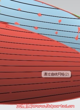

[求助] NX8.0为什么裁剪掉的面 . 你把鼠标放在保留面哪里 .裁剪掉的面还是会显示出来
发表于 2012-3-17 19:30:21 | 显示全部楼层 |阅读模式 来自: 中国浙江温州
( y0 J+ ^* A3 u3 m& @7 X3 v  l1 q8 F( B$ p: [% m1 ?
怎么回事 是我电脑问题吗,啊

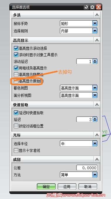

发表于 2012-3-17 22:53:55 | 显示全部楼层 来自: 中国山东济南
不是电脑问题,是8.0的特色,可在首选项--选择对话框中去掉“显示原始的”前面的勾,就不会显示了。
