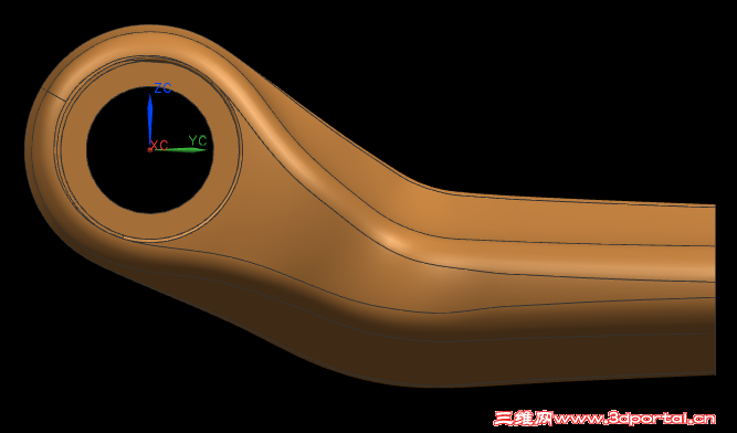

[求助] 請問如何用UG打平(折平,整平),(我用nx 8)
发表于 2012-3-17 19:55:44 | 显示全部楼层 |阅读模式 来自: 中国台湾
請問如何用UG打平(折平,整平),(我用nx 8) % i7 m1 C) n) x( n6 l. g" q$ ^3 s/ b& Z

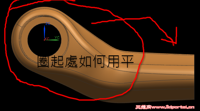

有点明白你的意思了,你是说把那个弯取直是吧,这需要重新构造面了。可以固定头部不动,提取尾部端面轮廓,然后将弯曲的部分切除,并把尾端的截面移至与断面法线上,重新用“通过曲线组”构造。
 楼主| 发表于 2012-3-19 17:57:31 | 显示全部楼层 来自: 中国台湾
5# WHC44 " o8 ~- g2 G7 m1 m
3 g/ k* q. Q; H# p/ D就是把那彎取直4 Y' x( i1 C  p% b1 s) \
我在 犀牛 這套軟體有看到能把彎曲取直的功能,不曉得UG是否有這功能
