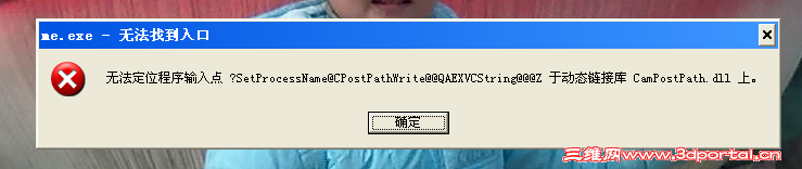

 楼主| 发表于 2012-3-27 16:40:48 | 显示全部楼层 来自: 中国浙江台州
好了,可以用了,原来我把文件装在D盘,出现以上警示,随后删除文件重新安装在C盘就可以了。不过谁有caxa制造工程师破解文件请送一个,谢谢。
