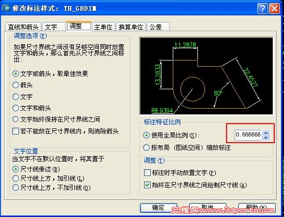

放大(或缩小)图框后,可修改所使用的"标注样式",在"调整"标签下按照图框放大(或缩小)的比例修改"全局比例”,即放大(或缩小)多少倍就把“全局比例”修改成多少就可以了,缩小时修改为缩小倍数的倒数。
