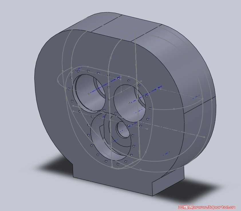

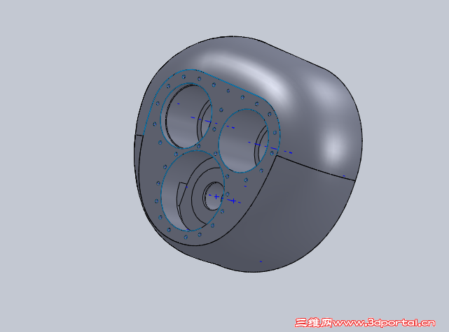

对草图19和草图17之间进行放样,要求放样必须平滑过渡,引导线与两草图的边线相切。我试了近2天了,这个问题没有解决。
# ]. y- V0 S; P( H3 n: Q2 P  Z# [% T+ a! {  E! X
放样曲面完成后,使用此曲面对实体进行切割,且只要里面的部分。5 _! J# D% [% r2 F! L4 @& f! t' l: g

发表于 2012-3-18 11:52:40 | 显示全部楼层 来自: 中国浙江金华

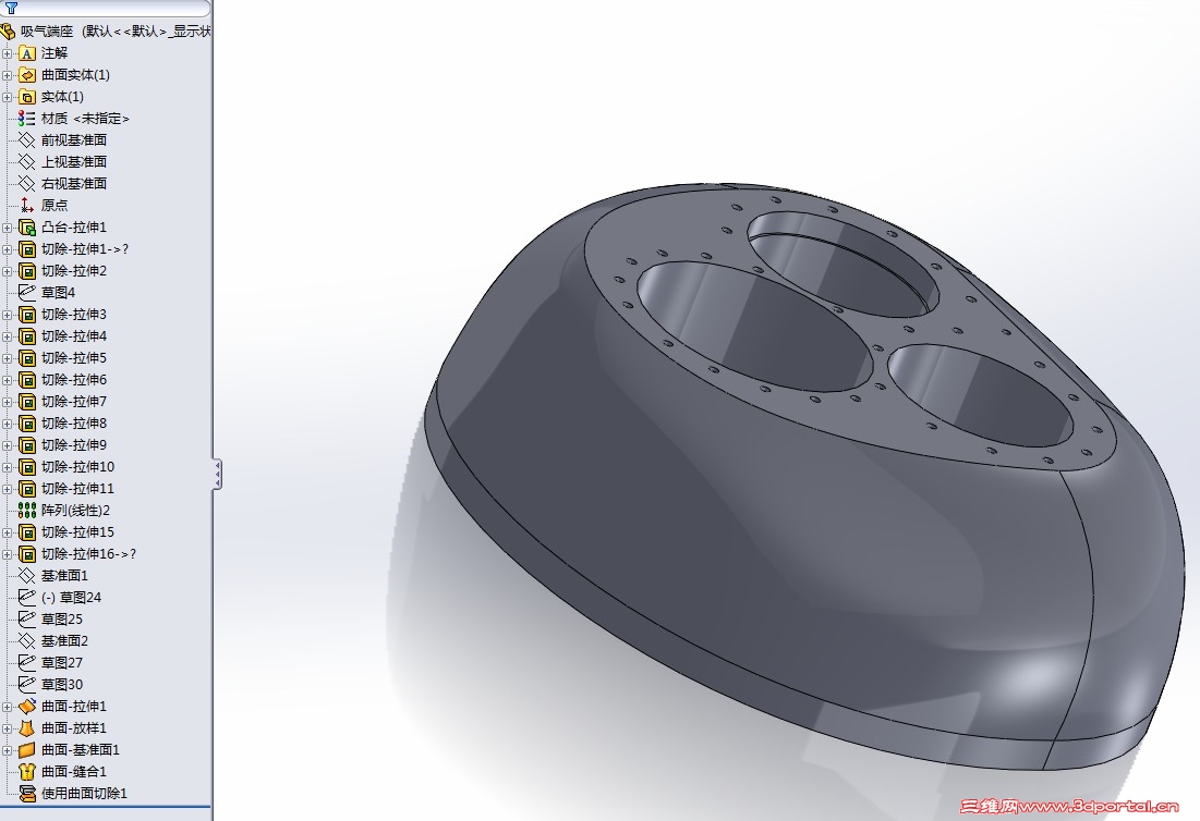

是不是这样?5 }! c; d: C: z; d6 a2 p
附件是SW2012版。- f" }' [. s- ?# c& ~9 P

 楼主| 发表于 2012-3-18 12:20:41 | 显示全部楼层 来自: 中国山东淄博
对,差不多就是这种形状,我只要方法,其它的我再用引导线控制就行。5 {# Y- C8 `+ T, K. O( c. ]2 B

$ Q& }9 Y5 X0 M, [; u/ }2 C5 c没有,你可以这样:做出一个曲面(可以是多个曲面缝合),这个曲面的各个方向要不小于你想保留的实体!!!然后用这个曲面去切除。

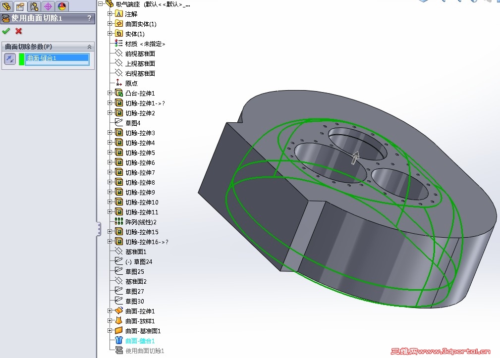

啊哦,有人回答了呀,而且做的比我好,呵呵,我没2012版本,我只有2010   那几个洞洞需楼主再弄   希望对你有所帮助% }3 n7 S: n7 u1 L/ {& l4 ?2 D

哥们,你缝合的这个曲面,我为什么不能等距呢

/ [+ k+ x* E% o. f2 x) p# ^1 J+ l9 W7 m: o这个曲面不规范,该相切的地方没有相切。

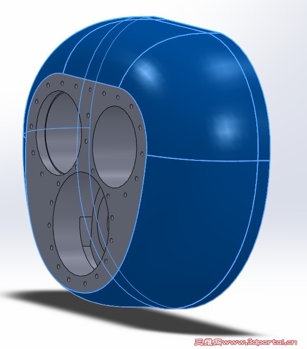

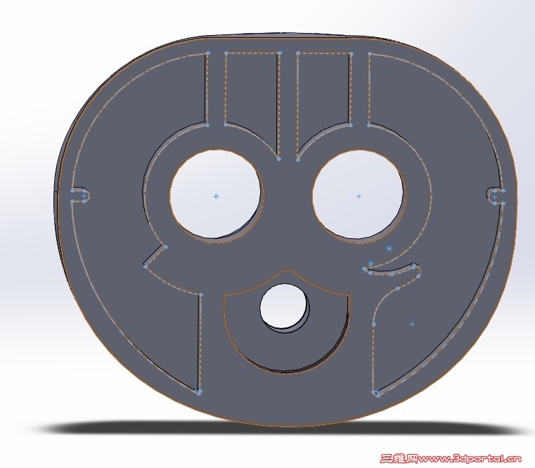

请问此图应该如何切割,用第一幅图的草图进行拉伸切割,终止条件是第二幅图的外表面往里等距40mm。

先把你的放样曲面调整规范,再等距即可。

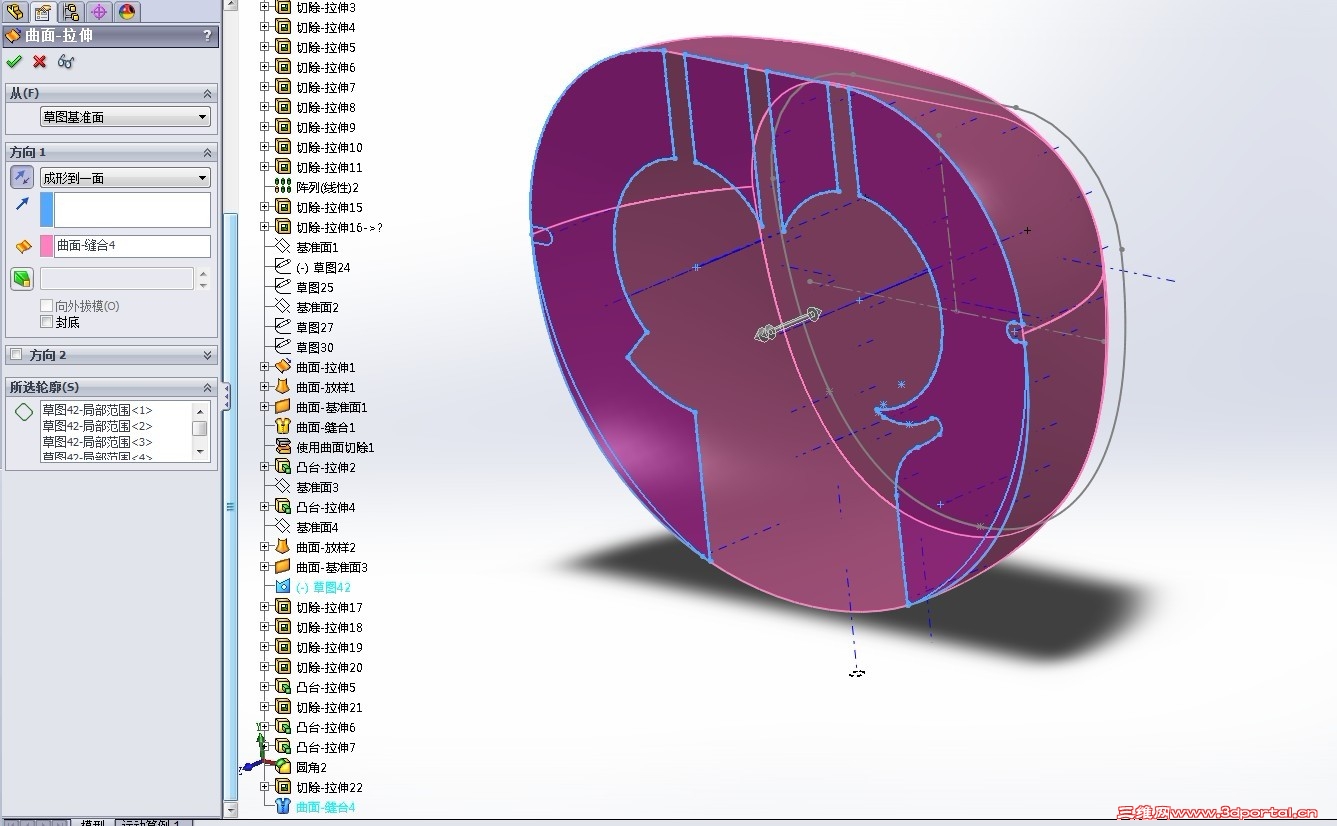

- e, c7 H5 U0 X" Y; D, I还是接着我的帖子提问吧。还是这个模型,这几天一直在利用这个模型学习曲面。* {* A3 S# O% q: u# O6 u3 i
现在碰到新的问题,为什么我的模型做的曲面拉伸,选择“成形到下一面”,出现错误“此结束面无法终止拉伸特征”

曲面拉伸,使用”成形到一面“时,该草图的轮廓不能大于终止面的范围,否则会出错的。
