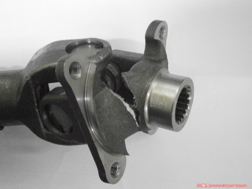

6 }: z0 y- h5 V  H1 C- s1 q最近我们公司产品做了扭转疲劳试验,试验结果发现我们的法兰叉撕裂。
5 \% Z" c; [4 o- B! |9 ?) C3 X所以我想进行有限元分析,找出法兰叉的薄弱点。
* f' X, P& K  ?9 ^; K本人电脑已装ansys 13.0 以及pro/e 5.0,但是不会进行有限元分析。
+ S8 B- o5 C3 h/ z6 e哪位能够教我进行分析,不胜感激。
7 |) C0 ]) ^7 |, g  H& d法兰叉材料45钢 铸件 正火态组织。% ^% P1 ?- M* p& R% q. k0 t
扭转疲劳试验参数:(-400~+800) 1.5Hz
