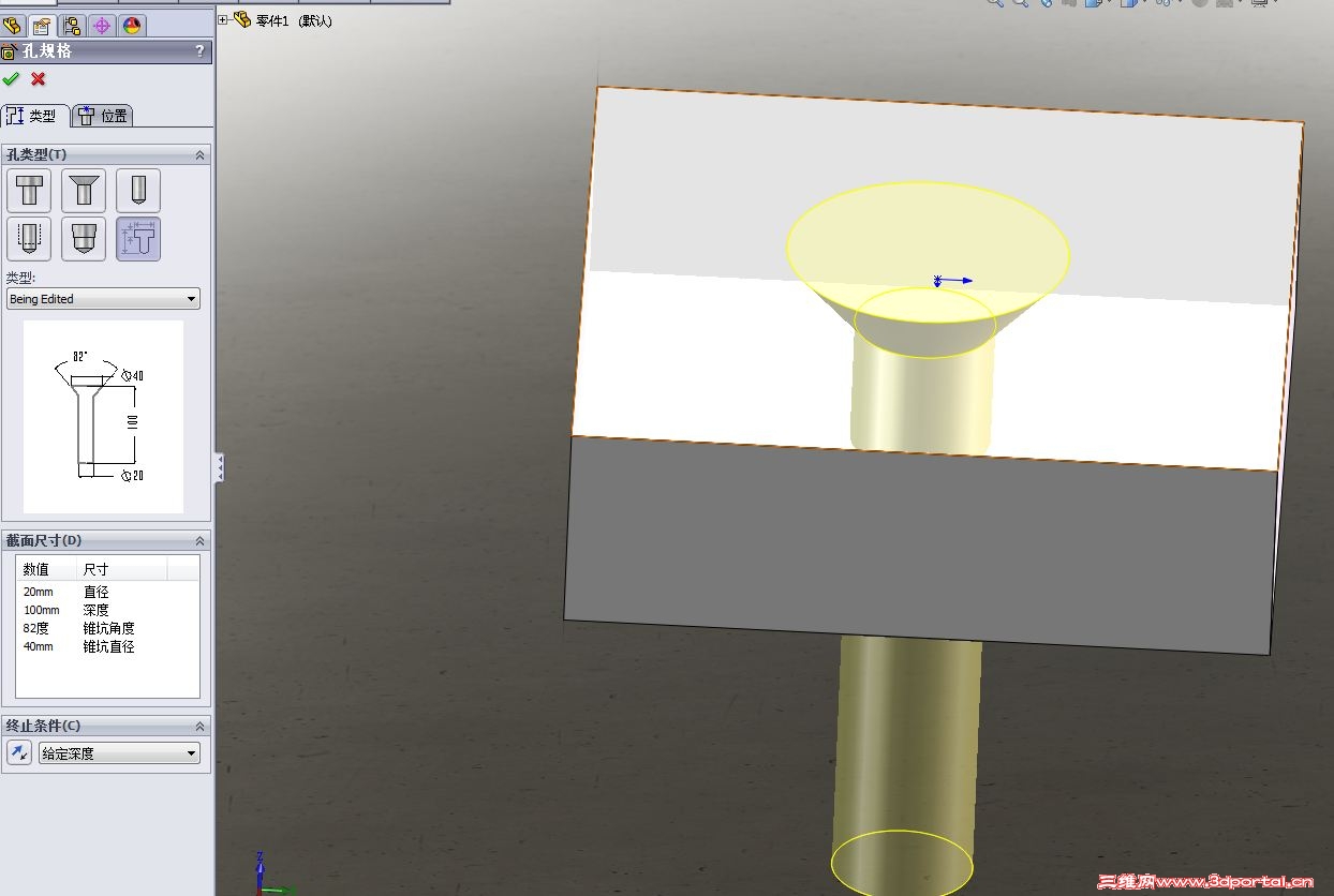

发表于 2012-3-23 15:08:05 | 显示全部楼层 来自: 日本
# y! ]+ O- p+ }, C
' H: b! C: \1 D1 ^1 m18# xiaokradio
7 H4 u( D9 B+ Q9 V/ D* i
, W. U/ u3 [! R0 g不光是简单孔,有很多类型的呀
. r* z7 v6 s* I- Q8 u) _
! e) k! }) O  W+ _. Z* `/ e 捕获.JPG

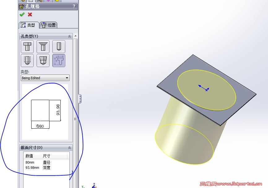

发表于 2012-3-23 19:15:05 | 显示全部楼层 来自: 中国广东韶关
本帖最后由 woxinfeixiang 于 2012-3-23 19:17 编辑 % ]9 g. m' F' j! u7 G6 ~
  A: A( Y- P# |& M  ?怎么发布不出   发重复了
发表于 2012-3-23 19:16:14 | 显示全部楼层 来自: 中国广东韶关
可以选中显示     然后改其中的数值   最后按f2修改模型树中的名称
