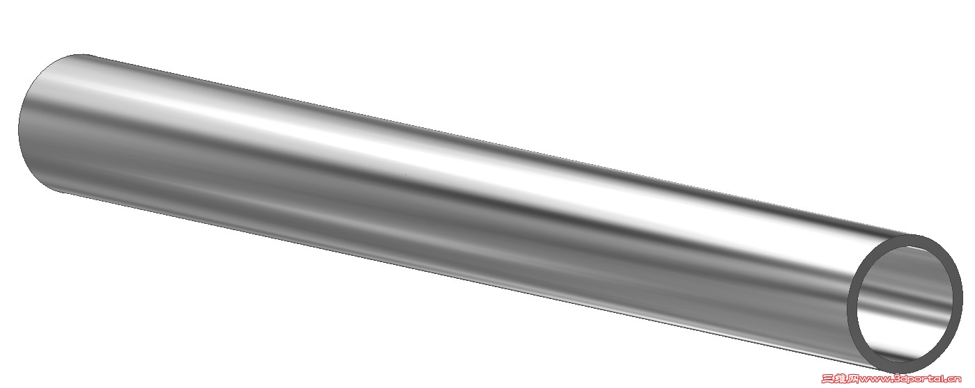

各位大师:  }7 d, c0 N( u4 |* R) ?
       求助,一个直径194mm,壁厚16mm,长度2000mm,的钢管,重量 130KG,如何设计吊装夹具?4 j) ~7 s7 Y# y$ k& C8 y3 l, E( s
       要求要安全(断电断气可以自锁),易于装卸,多谢了!

作一个长约1米的扁担,两边用软带抱吊就可以。2 y- W. H' O( o8 a. l1 U0 ?1 V& I
更简单就用挂钩直接挂两端内孔也行。

需要吊装多高?高度有没有定位精度要求?行走机构是否需要?总之请楼主把要求具体化,就好回答。没干涉的话简单液压油缸或千斤顶用双倍行程举升机构可否?另加防坠落机构。

吊装高度约1m,先把毛坯从地面上吊装到上料架上,再由上料架吊运到加工位置。高度是没有精度要求的。
5 x4 S$ m4 T; O  P" m$ H5 k主要就是要安全,方便,谢谢了

不需专用设备和吊具,这是一般轴类零件,机加工车间都配有吊车,用软吊装带(尼纶芯橡胶带)靠中心两边套上,直接挂在吊钩上起吊,在机床上夹紧后将吊带取下,简单方便可靠。一般加工车间都是这样吊装的。

要是使车间天车的话,做两个卡子,用两个钢丝绳在两头吊,很安全的,

楼主表达的不清楚,你要做的吊具达到什么功能,仅仅是安全,方便吗?你用什么吊?行车?条件都没有,怎么设计?按照你给的条件6楼的就行。如果想要个自动的,你就要给个限制条件,让大家帮你设计,或者你拍个现场照片,然后描述一下要达到什么功能。
