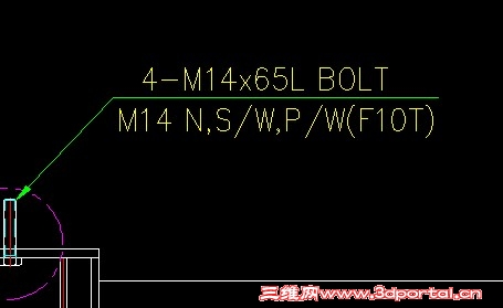

这是一个对 螺栓要求的参数,请问各位老师 后面的F10T 是什么意思? 是螺栓的强度要求吗?

是抗拉强度的意思。
" a) b- |; Y1 w& j  o+ U网上能够搜索到
, L+ o! A# a6 r6 {9 v以下供楼主参考+ b/ T- X; i' t
“以日本工業標準(JIS)而言,普通螺栓的抗拉強度為400N/mm2" n- ?1 u- P) n" _: L
以上,而高強度螺栓之抗拉強度1.第一種F8T 抗拉強度為800~1,000 N/mm2 2.7 `6 ^. ?$ @! ?/ t: m" x. x. ]
第二種F10T 抗拉強度為1,000~1,200N/mm2 3.第三種F11T 抗拉強度為1,200
0 C' C; M7 O( G; Q1 b& g' ?~1,300 N/mm2,其抗拉強度較普通螺栓高2~3 倍。”

多谢了  明白了
