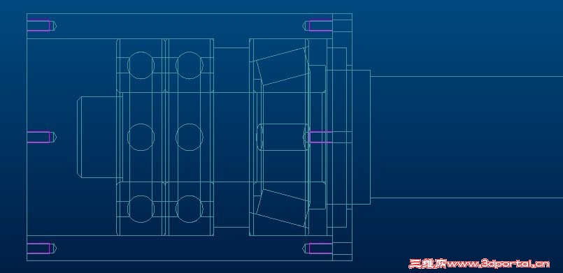

1.jpg * r' y3 U# A1 P5 X2 E
这是轴和轴套,轴承,     大家帮忙来分析,如何使用这些轴承。   我这里使用的是深沟球轴承,还有圆锥滚子轴承。  对轴承要受很大的径向力,还有一定的轴向力。2 b/ `) x  d2 l3 f8 h* b" I
   在实际生产中,大部分的径向力是圆锥滚子轴承在承受?后面的深沟球轴承似乎不怎么受力?所以想请教各位,该如何修改这个轴套,还有轴承位置?    _2 e' ^3 Q4 P% x, `
      不知道我这样描述大家能不能看懂!求高手出招!小弟学习学习!

1.轴承配置不合理,圆锥滚子轴承常常要求配对使用(一左一右),因为它们工作时会产生较大的轴向力,深沟球轴承难以承受。, L- L+ Q# |* r) V
2.即使如图配置,深沟球轴承轴向没有锁紧,在轴向力的作用下,轴会向右滑动,圆锥滚子轴承滚子与滚道会脱离,工作无法继续。
" n4 i( r$ v" E, e6 b6 @2.即使如图配置,深沟球轴承轴向没有锁紧,在轴向力的作用下,轴会向右滑动,圆锥滚子轴承 ...
: i; d& H& H! t/ Z4 J1 c- L1 l$ KTKG-09 发表于 2012-3-19 10:27 http://www.3dportal.cn/discuz/images/common/back.gif
, l! [  l! t4 Y嗯,圆锥滚子轴承是受单向轴向推力的, 然后深沟球轴承轴那里是有用螺母锁紧的,我忘记在图中表达出来了

一般不会这样配置轴承的,两个深沟轴承纯属多余,在轴的另一端对称再装一个圆锥滚子轴承就好了,既简单又可靠。搞设计不能画蛇添足,每个零件的功能应恰如其分,不能可有可无。
9 p7 G6 P" J& `5 n7 sgaoyns 发表于 2012-3-19 11:16 http://www.3dportal.cn/discuz/images/common/back.gif
! \* r) I2 ^% i0 r3 q
5 B: u: ~% i9 Y& m轴的另一端是与另外一根轴对接,这根轴长有2800, 轴上面到时候会穿上一些滚筒,所以会承受较大的径向力,加上与另外一根轴形成互推产生一个较大的轴向力。所以要解决如何让轴承来承受较大的径向力
