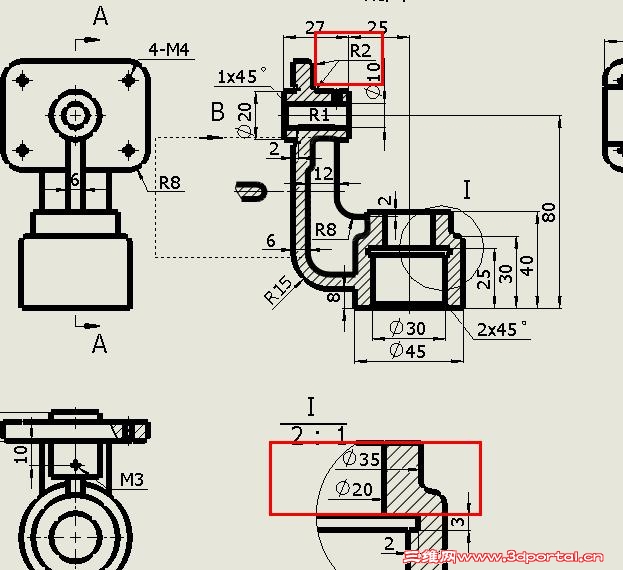

9 [  s, O# y# i3 Z. Y请问谁直到如图的倒角和半线标注怎么设置,谢谢
发表于 2012-3-19 14:53:37 | 显示全部楼层 来自: 中国山东济南
倒角是按CTRL键拖放的,半线是点击线右击有个隐藏,好像是这样。

2# SWJINGLING 谢谢,是这样的

下面那个局部视图要先将草图圆加大到可完整包括这个孔,标注尺寸后,隐藏一端的尺寸界线和尺寸线后,再把草图圆改小,即可达到效果。这个方法论坛时有,你可找一下,希望帮到了你。

两条线的那个标注方法是按住Ctrl键复制。后面一个不太清楚。
发表于 2012-3-21 14:36:36 | 显示全部楼层 来自: 中国广东深圳
( W0 S9 g) M: q# |: ?  gNC@jiang@nan 发表于 2012-3-20 22:16 http://www.3dportal.cn/discuz/images/common/back.gif
我怎么按住ctrl怎么不行呢
发表于 2012-3-21 22:53:52 | 显示全部楼层 来自: 中国浙江杭州
6# kinglaw
  G# {- d2 S* m4 f, w+ Z$ K& G. V1 e/ \5 ^  k( j
按住ctrl,点箭头 移开
