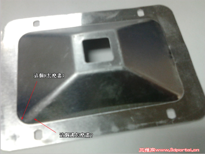

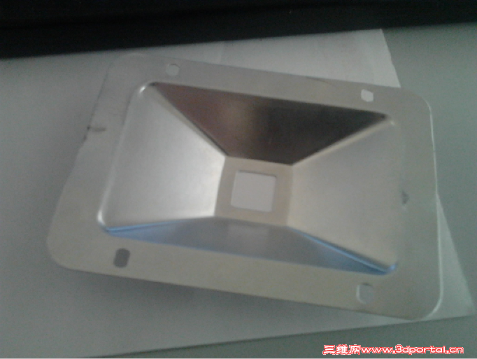

如題:PROE用鈑金怎麼畫這個啊?
 楼主| 发表于 2012-3-19 14:48:43 | 显示全部楼层 来自: 中国广东中山
或者說下第一個圖用實體怎麼做的?麻煩一下大家了。

 楼主| 发表于 2012-3-20 08:20:17 | 显示全部楼层 来自: 中国广东中山
3# 关西无极刀 % I! ?" c5 [6 P7 O1 k, H% R$ v
我知道是冲压工艺,问题是我在画凸模时不会画箭头的地方
发表于 2012-3-20 11:01:10 | 显示全部楼层 来自: 中国江苏常州
给你提供一种方法,
7 k* k. l4 A0 J: p4 y按直角画,再倒变化的圆角可成
发表于 2012-3-20 16:25:09 | 显示全部楼层 来自: 中国湖北荆门
我虽然没有画,但楼上说得对,变化圆角就可以了
发表于 2012-3-23 21:03:25 | 显示全部楼层 来自: 中国江苏苏州
用钣金的成型方法可以做出来。
