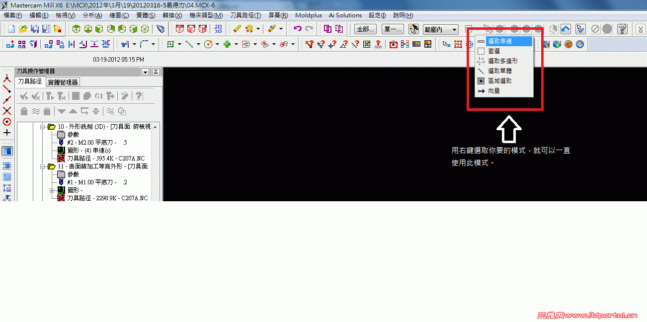

MC 9.1 版~欲直接刪除曲面上的邊界線段 , 方式~刪除 , 串聯 , 部份串聯 , (選取圖素) , 結束選擇 , 執行...不會選中曲面
; o& f/ N2 O6 ~# f: N, t( |- R; ~: O8 y
X版以上~
( h# c( x: ]2 |+ t7 K% ?找不到 (部份串聯)選項 , 都是由(單體)選項刪除 , 重點是會選到曲面
6 z& G! d+ |) ]& Y只能關閉曲面著色 , 小心選取, 很費時間
- ^- P# C# d$ Y+ t0 S/ ^2 Q4 `# ^' G/ p9 S) k
請問高手 X版以上 怎麼設定才能跟9.1版一樣 , 不用煩惱選重曲面~謝謝

发表于 2012-3-19 17:20:08 | 显示全部楼层 来自: 中国台湾
LZ試試這個方法吧。

发表于 2012-3-19 19:01:30 | 显示全部楼层 来自: 中国台湾
# o0 K4 S" o" ]  W+ I
' J! g/ c/ l# J! T/ M- ?可以用這2腫....
1 o4 m& e# d! e" j* O4 [0 a
+ H' y! u) t8 c  Fhttp://gyazo.com/462a76b318575a7cecc0eb427fde6e97$ m$ e4 _% p; e' Y6 k- X$ V9 r
http://gyazo.com/aaf589949ed60e41a4149563e0eb4a75
 楼主| 发表于 2012-3-20 13:42:41 | 显示全部楼层 来自: 中国台湾
試的結果~http://gyazo.com/aaf589949ed60e41a4149563e0eb4a75: S2 P5 \  u8 ~4 [$ \9 G
7 m9 d4 Q5 h6 m. G最適合也貼近 在曲面上刪除單一曲線~: p2 |% t) G) w1 G* e& ?' J
不會選到曲面 , 也不會不易選取 , 也不會整個串聯~只是設定比9.1麻煩
$ p% }* F% L! k6 G+ v* K謝謝....

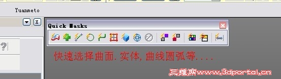

发表于 2012-3-23 22:59:38 | 显示全部楼层 来自: 中国广东东莞
6# brandy123
& S) m; |5 q9 u6 n: y9 B% f
+ `# @$ P, K( z! _& A7 X7 N, \4 c$ u" ?! H
我和你的操作不同,我直接快速选择线架,然后把曲面一键隐藏,这样想删除什么线就删除什么线,简单方便。

這技巧不錯~請問曲面一鍵隱藏指令怎麼使用..麻煩指點~~謝謝
发表于 2012-3-24 15:20:11 | 显示全部楼层 来自: 中国广东东莞
5 D8 L8 F# ?0 j4 ?" V( d' Tbrandy123 发表于 2012-3-24 13:52 http://www.3dportal.cn/discuz/images/common/back.gif
" I0 x6 [9 ]9 _0 q1 t$ D/ v7 c( k
1 `( E' e' f" g. ]可以在快速选择面板上选择,然后按键盘的alt+E进行快速隐藏.- ]3 n0 F) j+ R1 n- r! N' \
