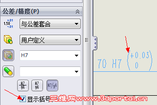

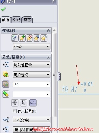

[求助] SW2012如何标注带公差代号和偏差的样子?
发表于 2012-3-19 16:54:45 | 显示全部楼层 |阅读模式 来自: 中国陕西西安
例如:100H7(+0.03/  0)
4 v: l3 j* T9 N3 d不要手动写入的这种,就是可以在“双边”里可设定的那种。3 x+ u3 y2 d6 G% x7 c
谢谢啦。
! h+ m! W: d" U8 C8 n我试了试,好像只能设置出100(+0.03/  0)的这种?
 楼主| 发表于 2012-3-24 11:38:15 | 显示全部楼层 来自: 中国陕西西安
没有合适的解决办法么?每次手输入很不方便。
发表于 2012-3-24 12:16:40 | 显示全部楼层 来自: 中国浙江金华
本帖最后由 sunrays110 于 2012-3-24 12:17 编辑 - F0 p+ A! P8 w5 c# I% [( B
. S6 ^+ v. Z. a- X% m$ ?' r
这样设置就行了。. r7 E' w& G4 @9 q3 a* [  {6 F' O
