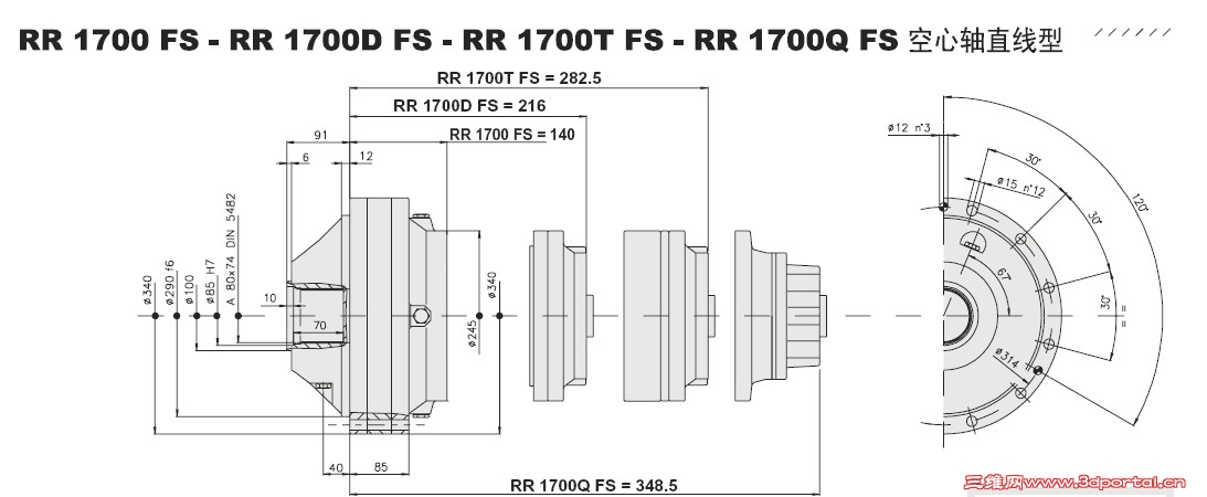

各位大侠,哪位知道附件中的减速机用哪家的可以代替的,这是意大利雷吉亚纳的RR减速机,速比22.05,输出扭矩19600Nm,用的是力士乐A2FM180,轴为DIN5480-W50*2*24的马达,有知道的冒个泡!谢谢

邦飞利有相应型号的,以前用过
发表于 2012-3-25 21:06:17 | 显示全部楼层 来自: 中国浙江宁波
国内很多厂能做。应该问题不大。

减速机知道邦菲利,布雷维尼的
