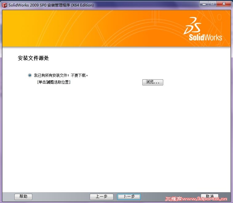

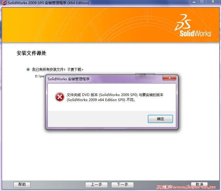

以前一直用32位的SW2009,安装没有问题。现在换了64位的系统,安装出现下图,单击浏览选取位置,我选了安装文件的根目录提示错误,大家看看是什么问题啊?
发表于 2012-3-19 21:07:50 | 显示全部楼层 来自: 中国辽宁鞍山
你的软件不是64位的不让装.
 楼主| 发表于 2012-3-19 21:11:14 | 显示全部楼层 来自: 中国江苏镇江
论坛里有人问过同样的问题,也有解答,试了下可以装了。2 `+ s5 g7 W9 H8 {3 @3 f7 u
解决方法如下:安装盘根目录下有个文件:swdata1.id,用记事本打开,将里面的内容“SolidWorks 2009 SP0”改为“SolidWorks 2009 x64 Edition SP0”,重新保存光盘镜像文件即可。
