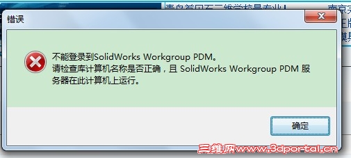

怎样在本地机上建solidworks Workgroup PDM 库?我装的sw2012(SSQ),怎么也装不了。那位大侠指点一下,不胜感谢1

 楼主| 发表于 2012-3-19 21:46:08 | 显示全部楼层 来自: 中国湖北随州
看过的。以前用的sw2010,很好做的。sw2012老是出现连接错误
 楼主| 发表于 2012-3-19 21:48:47 | 显示全部楼层 来自: 中国湖北随州
如图所示。
发表于 2012-3-19 22:14:42 | 显示全部楼层 来自: 中国江苏南通
1.局域网有问题 2.库计算机的防火墙为设置好

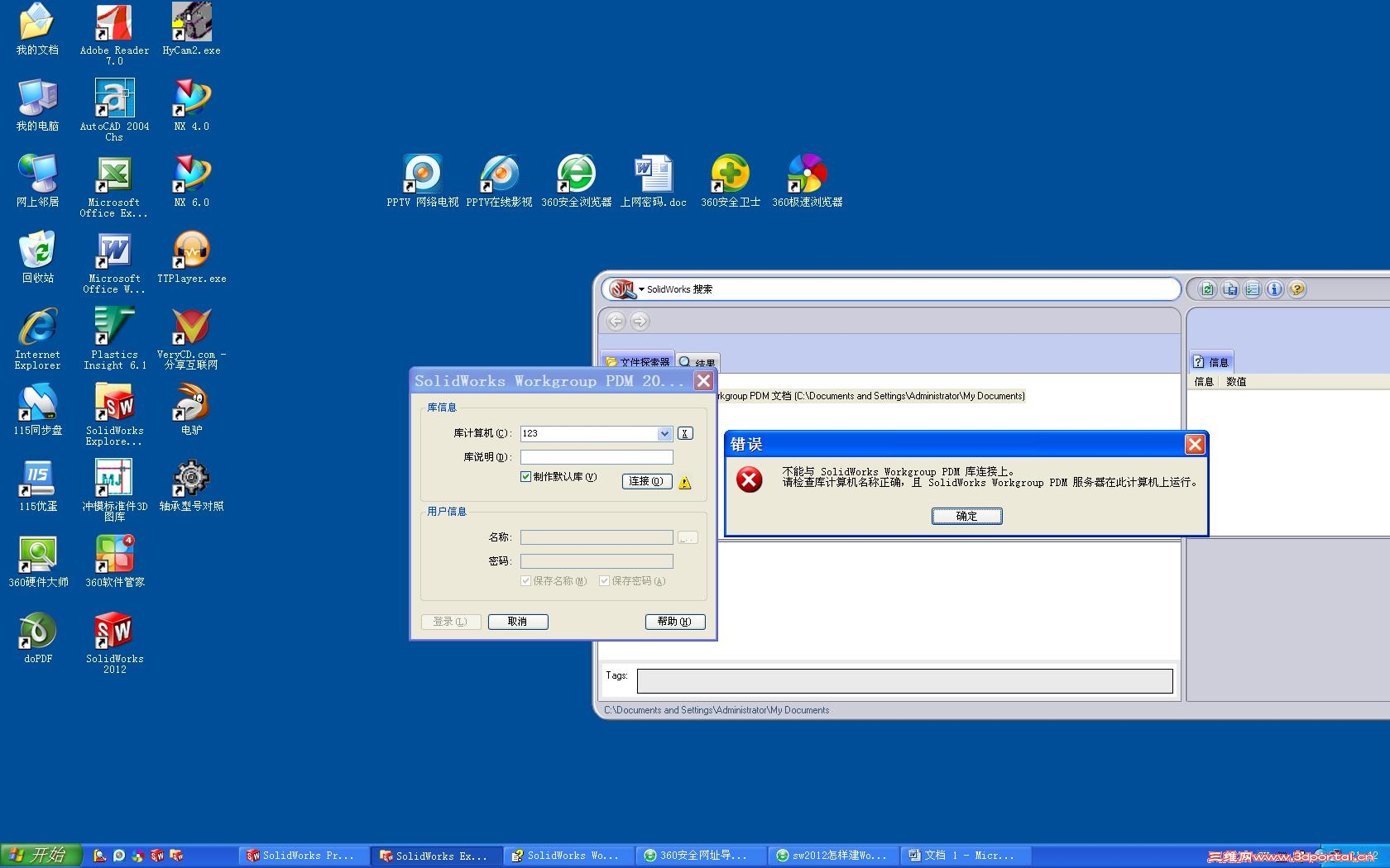

 楼主| 发表于 2012-3-19 22:26:56 | 显示全部楼层 来自: 中国湖北随州
都试过了,局域网没问题的,每台机都能联网的,防火墙关闭的。
 楼主| 发表于 2012-3-19 22:29:41 | 显示全部楼层 来自: 中国湖北随州
4楼的图片是本机设置库时的出现的问题,不知咋搞。
发表于 2012-3-19 23:21:58 | 显示全部楼层 来自: 中国山西太原
毫无疑问,是服务器端未在windows防火墙中添加PDM应该使用的端口。具体端口,请参照groupwork PDM说明。
发表于 2012-3-19 23:24:02 | 显示全部楼层 来自: 中国山西太原
groupwork PDM说明的位置:solidworks帮助文件在一起的,直接打开solidworks查看帮助,在里面找到pdm相关的说明,“库常见的问题”。
发表于 2012-3-20 08:13:18 | 显示全部楼层 来自: 中国江苏南通
4楼,你库计算机的名称是123吗?库计算机的名字填错了,也会这样。要填库计算机的名字
发表于 2012-3-20 10:17:09 | 显示全部楼层 来自: 中国辽宁盘锦
看看你的计算机名字,还有服务是否启动
发表于 2012-3-20 13:02:18 | 显示全部楼层 来自: 中国江苏扬州
11111111111111111111
SolidWorks Workgroup PDM 2012安装方法.pdf
1.46 MB, 下载次数: 338
Workgroup PDM程序客户端因库计算机防火墙而无法连接的解决方法.pdf
888.65 KB, 下载次数: 291

 楼主| 发表于 2012-3-21 19:06:04 | 显示全部楼层 来自: 中国湖北随州
已搞定了,在此感谢12楼的资料。
