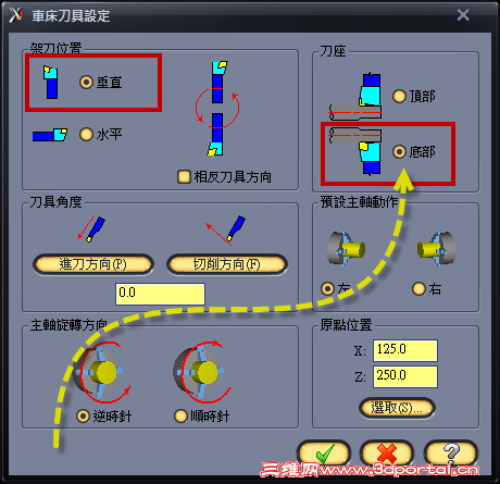

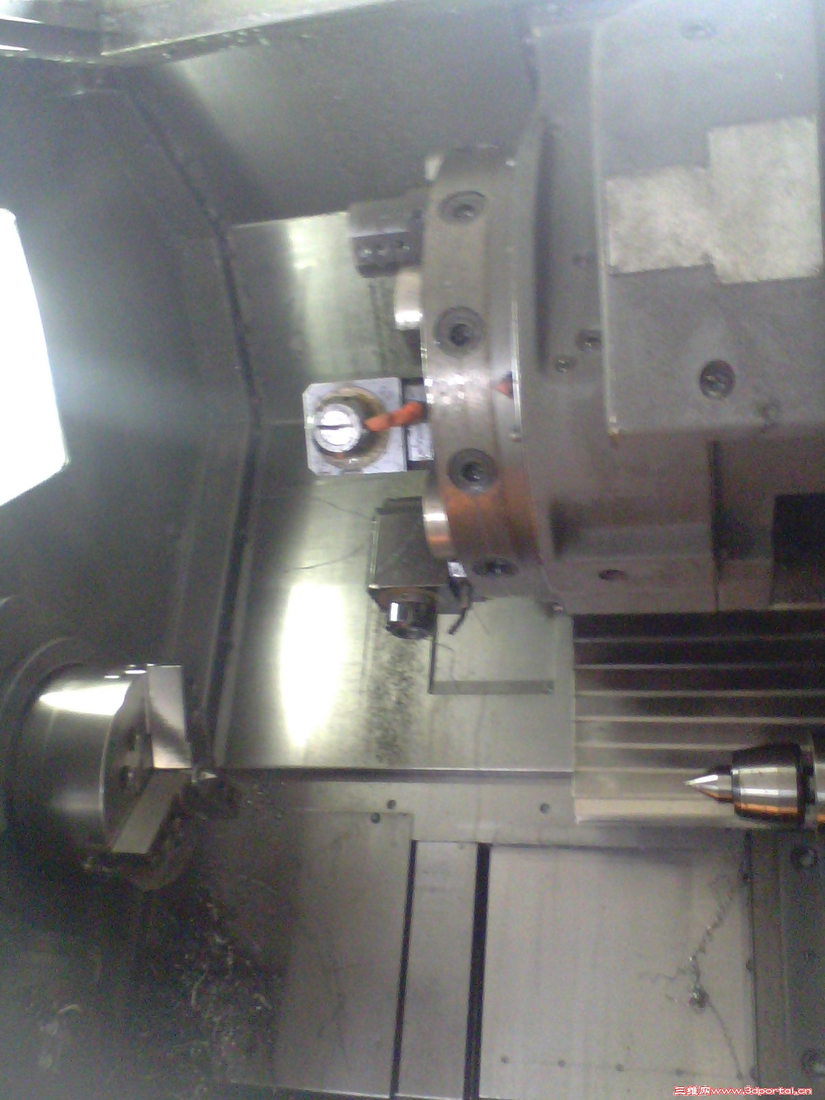

大家好,我刚学习车削,我们的数控车的刀架是在操作者这边,我在画图时,如果把轮廓线画在X轴下面时设置刀具不成功。如果包图画在X轴上面是可以出程序的,但是用刀和实际加工的方向是相反的,我应该怎样画图和设置坐标?找不到合适的教程。请高手指导?

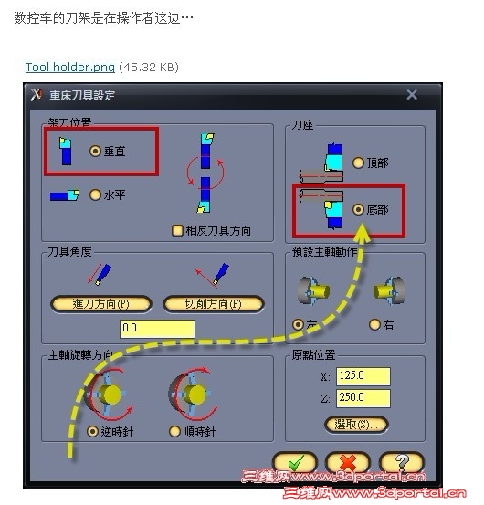

& w3 x/ Z, ^, p8 u# s% w$ B% A数控车的刀架是在操作者这边…
路过不买 + 5 应助

谢谢,我找到这个设置页面了,但还是选不对。

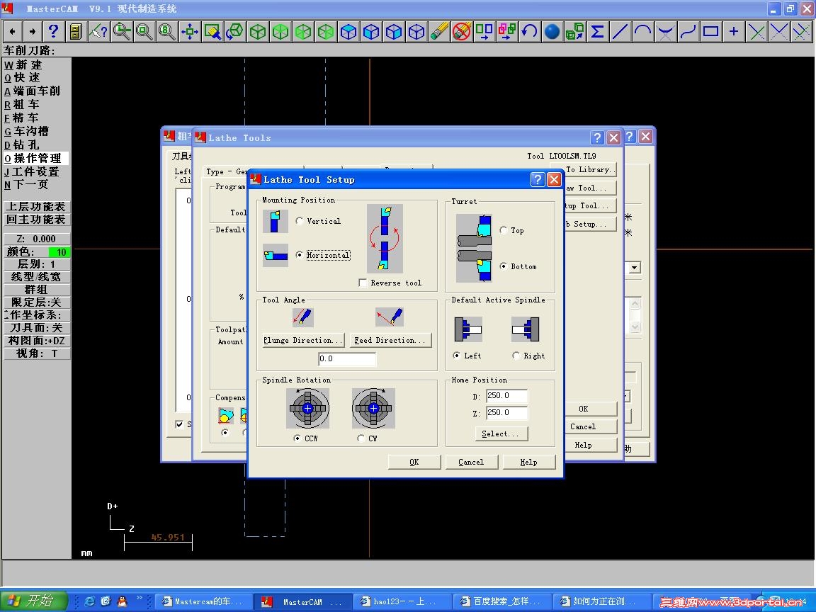

 楼主| 发表于 2012-3-20 12:28:52 | 显示全部楼层 来自: 中国山东烟台
[img][/img]

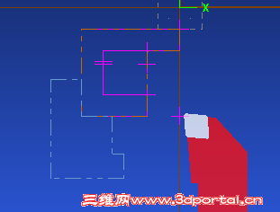

1.JPG 3# chicago999 6 @2 [% Q1 t* F! Q1 |3 ^  _- z

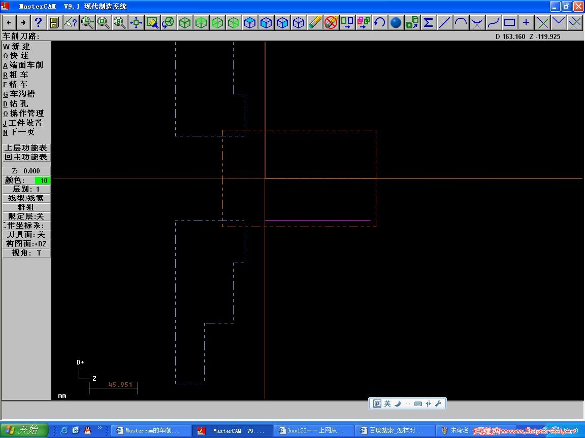

你好,我用Mastercam9.1.我的图是画在Z轴下面,车外圆方向是向左,选好路径后提示刀碰卡盘。 3201.JPG ! [5 j7 `) x6 K
3202.JPG 请看对不对,哪里设置的不对?
发表于 2012-3-20 14:55:01 | 显示全部楼层 来自: 中国台湾
6# zhgp_713
' a& F3 n5 Z, \# }8 k" }* ?2 f
' O! D$ ~: ?+ t5 ~. ^; d怎么车刀把跟要车的外径轮廓成水平方向??
6 e$ G9 A& U) u4 i& B
; C5 e7 `& Z. Q& g+ K选把车刀把在刀片的右边的吧!

发表于 2012-3-20 18:58:45 | 显示全部楼层 来自: 中国湖北武汉
本帖最后由 mzhx035124 于 2012-3-20 19:00 编辑 6 Y$ g4 B, [# E4 V7 K
- a! F% S9 h. V" p( z呵呵,很简单。* V7 d% K( V0 p* E8 \6 f3 `( p
你的机床的+x是指向你自己的。老式数车都是如此。3 R+ i; ?2 n' t. b
如果你见过+x是远离你的机床,你就知道了,不过现在这种机床的导轨床身都是倾斜了40(还是45不记得了)度的。

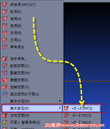

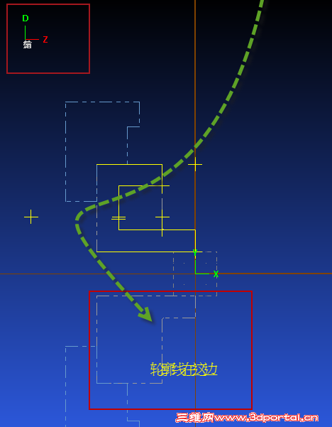

发表于 2012-3-20 21:03:09 | 显示全部楼层 来自: 中国台湾
本帖最后由 chicago999 于 2012-3-20 21:27 编辑 8 f' R- ]; Q! A6 |
9# mzhx035124
* T6 H$ `- m, w6 X- Z/ [. S/ `# p你好,谢谢指导。我画图应该画在哪里?用什么坐标?如果把图画在上边,刀具好像是反的。
  E; H6 f  x3 S" u' nzhgp_713 发表于 2012-3-20 20:47 http://www.3dportal.cn/discuz/images/common/back.gif
; A/ a" x7 \( R3 A4 L" _
+ |6 P7 E+ {+ V; R
只不过是颠到过来吧!…

发表于 2012-3-21 18:59:37 | 显示全部楼层 来自: 中国湖北武汉
13# zhgp_713
8 v5 D, o  R% I1 d0 ^9 H7 s+ r0 M7 ?0 w/ z, S0 i9 F
1 L' Q2 x3 O+ G我一般作图是画在+D-Z的象限内,你先随便做上一个程序,用实体验证的时候旋转实体观察,你就会发现刀具的放置和你想象的不一样了。

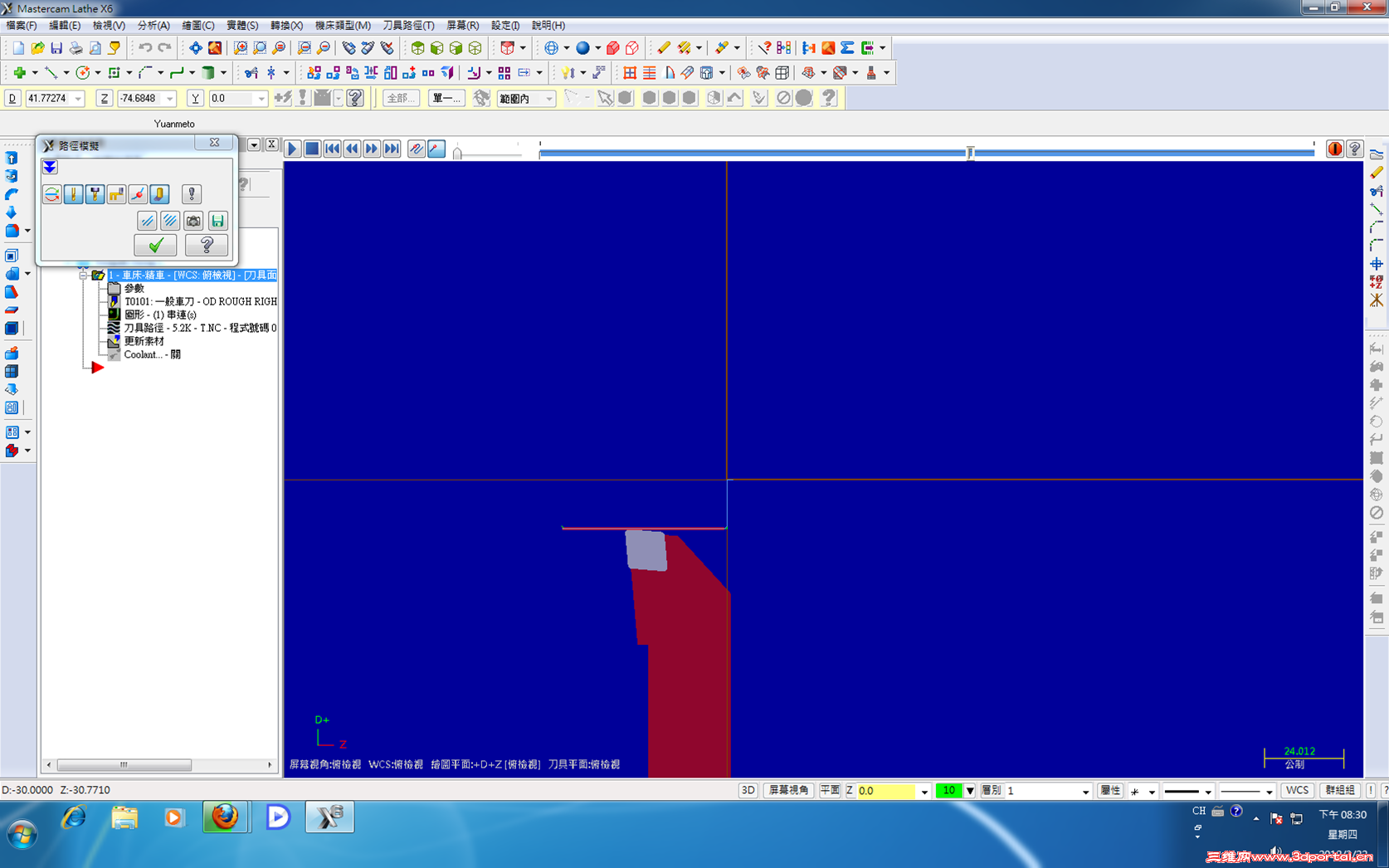

圖片1.png 9 s5 C" q- f; F8 Q
是要這樣的嗎
