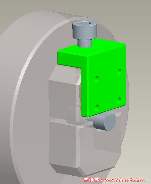

发表于 2012-3-20 09:55:41 | 显示全部楼层 |阅读模式 来自: 美国
本帖最后由 menghpy 于 2012-3-20 11:51 编辑 0 U4 E5 C' E" m# `+ _6 o. t3 C' z

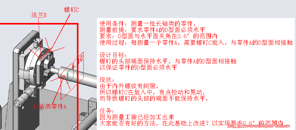

% l4 ~3 z1 ?9 x如何提高零件的D型面与水平面的夹角?
% S& R+ B# v$ W, k9 ]/ Y7 i我目前的思路:1 s: [* u2 b5 Z! M( E2 k
1粗螺纹,变成细螺纹,但不知道最后能改善多少?
6 a# g; O! \6 B, \( h$ z% c  Y2用直径5的光杆代替,但如何固定,每次测量后还要拆下,安装新的测量零件?
$ O- h3 @: F% {# V3或者有没有产商的外购件,很小巧,直接能实现此目的

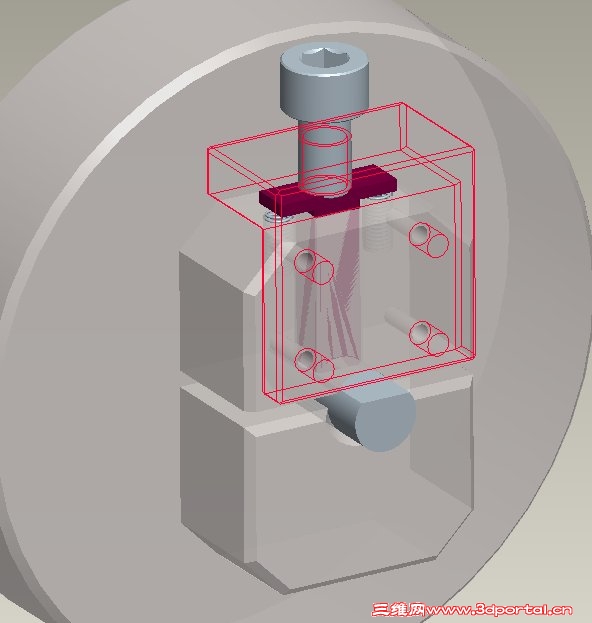

本帖最后由 tangcarlos3d 于 2012-3-20 20:29 编辑 ! _! \) l/ B4 _
3 v8 O6 w  q$ {, R本问题有两种改善方案(在此基础上加零件和modify):
/ x0 i% {9 A6 y; P) y/ d+ }) ]3 H1. 将螺孔变成你说的5H7 mm光孔(注意垂直度要求0.02),上段为直径6.5的孔。
) v% {( D/ E! R- b* }5 S& r2. 车一台阶轴:Ø5f(长度根据实际情况自定),台阶直径Ø6X2。用来下面压弹簧。主要Ø5f轴端面的垂直度要求0.01。  ]- d( j) G2 b; i) q5 Q  a4 U) X
3. 在小轴上和6.5孔之间装一弹簧Ø5.3XØ6.0XL。
3 H' I' x/ N1 h7 t  w) ]+ Q" @4.将现有装螺钉的又端平面攻4个螺钉孔,如M2.5左右。
& y; [* Y3 A! O: c  C% C1 ^5. 另外加一L型的盖板、端部攻M5的通孔螺纹,4个Ø2.8的过孔,用M2.5的螺钉将其锁在4的螺孔上(倒装)。1 s1 r9 K& N2 C3 b  _( k5 m4 |
6. M5螺纹内装一M5X10左右的螺钉。6 |" X8 ?' M% _
  装工件轴时一边旋转M5X10螺钉,一边旋转工件轴使其平面与Ø5f轴的端面重合。测量完后,松开M5X10螺钉Ø5f台阶轴在弹簧的作用下自动升高以利装下一个工件。" f# k. R3 g2 I2 B9 V- f
7 c7 u; A# [- S3 h0 M: S' g
第二个方案是将Ø5f台阶轴换成滑块。其他零件原理差不多。在此不说了。5 `9 V$ y" [3 w9 r0 e  A! P
0 B2 }  \3 Y4 R2 Z$ Z楼主的现有方案有问题:1. 螺钉端面垂直度差,旋转方向不定(指不同夹具之间),所以不能用来定方向。
, G- ?3 u& Q$ F6 u                                 2. 螺钉端面车城球头也不能定方向。) S* M; s1 O" K, i& `
                                 3. 从附图上看楼主可能是用半圆孔定位。从误差分析来看应该用V型块定位好些。

发表于 2012-3-22 10:32:13 | 显示全部楼层 来自: 中国广东汕头
这是手机上网,不能贴图。1.  弹簧用0.3的线径,压缩1~2即可。其作用是为了把压头自动弹起来,好第二次装工件。没有也可以用,只是装工件不方便。总长五、六毫米即可。2.  孔深不够可把L板加长些来使弹簧能装下。3. 5H7的精度太高可以降低到H8级,重点是垂直度要好。使D面定位保持水平。4.  误差分析详见夹具设计中的V型块的定位误差分析。

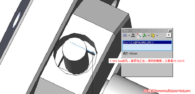

1高精度的方孔能否加工?见图$ J& W3 _- ~: |$ }0 @6 M1 ?
2如果方孔的公差4.6H7,方轴的公差是4.6f6,则大概有2丝不到的间隙,我本来想问:力多大好,0.02N,0.2N,2N,哪个级别好?# v) C  i# F! g' p
那我选UF5-5,线径是0.35,最大压缩量2.25mm,最大力1.1N,不知道是大了,还是小了?
发表于 2012-3-22 14:03:56 | 显示全部楼层 来自: 中国广东汕头
0 e, x5 r5 {: O5 F7 a- O- h/ w1 D4 R: g  A3 V3 S+ n/ w  z0 y6 X' h2 R
1.  用火花机可以加工。但你的图画错了:弹簧起不了作用。应该大头在上,圆柱在下。弹簧装在大头下与座子孔之间才能把压头顶起。2.弹簧力大小无所谓。3. 锁紧螺丝压在大圆柱台阶的外端面。

发表于 2012-3-22 15:05:35 | 显示全部楼层 来自: 中国广东汕头
本帖最后由 tangcarlos3d 于 2012-3-22 19:38 编辑 7 [5 n, q' ]% e1 Q8 R5 d
) S. P" D  S7 v9 `1 D5 t2 I

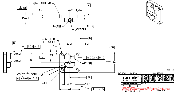

轴孔用钢。我画了一个结构,晚上给你传上来。下面是方的没地方装弹簧,它上不来。
# e* Y- Y* P3 r: s* C

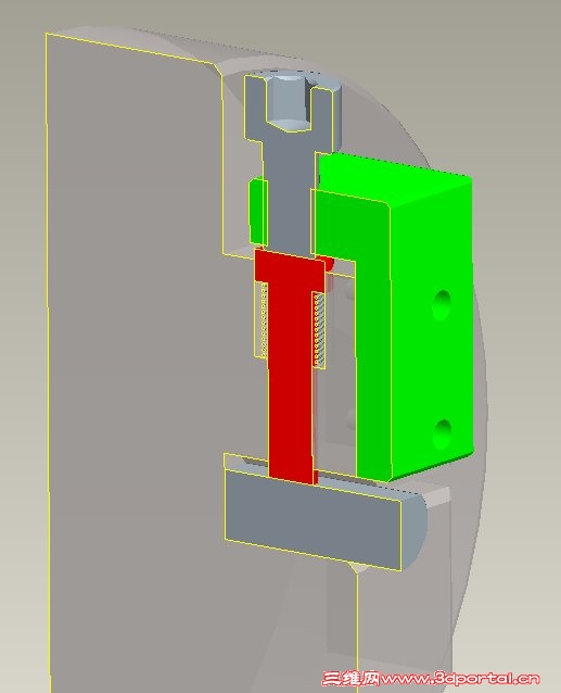

6 |( u& v! H. S0 ^* R3 o补充结构图:9 D( p7 ]5 ?9 j. J% E3 s6 u
有2种。第一种(图1、2)是一种,压头是方的圆的。第二种见图3,里面的压头是T型方压头。直径3毫米、线径0.3毫米的弹簧装在两边。弹簧长10(或5)、孔深8mm(或3.5)。

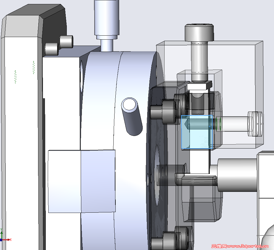

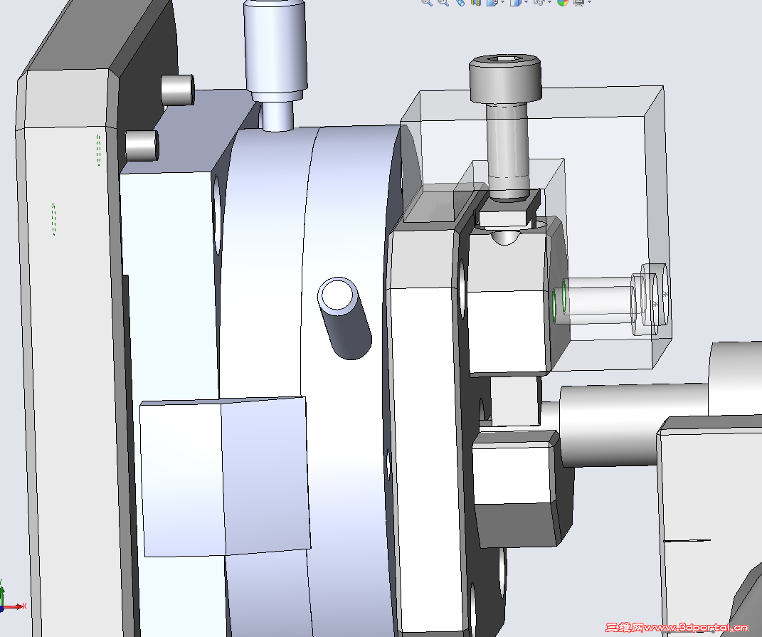

6 C4 m- y& U7 x9 H9 [/ q5 |+ T2 S& Y附上根据tangcarlos3d指导,而做的改动图

不知道是我没有说清楚,还是没有理解LZ的意思?
* {& [7 `" p! M% t  t+ kLZ的意思是:由于螺纹间的间隙,使得无法控制螺钉头部端面与螺纹中心线的的垂直度,是吗?6 n0 Y2 b; p( r  E" s& b0 z* i
& s3 [# q$ Z( u1 u6 D  b, _

 楼主| 发表于 2012-3-23 16:09:35 | 显示全部楼层 来自: 美国
本帖最后由 menghpy 于 2012-3-23 16:32 编辑 ! e: Q+ W" Q4 J! Q" t8 \
: q, {2 f7 ^. `% N0 J- l2 }: l; [& jLZ的意思是:由于螺纹间的间隙,使得无法控制螺钉头部端面与螺纹中心线的的垂直度,是吗?# L( L0 C6 a& [+ V
赵元 发表于 2012-3-23 15:25 http://www.3dportal.cn/discuz/images/common/back.gif
/ l8 `1 g* c8 Y+ h$ C( y2 F3 [1 F8 l" s  r9 \" _+ i
谢谢再次关心这个问题!
2 v6 ^4 X, v' b% @5 t5 E是的,是这个意思!
5 n! O' Q3 L6 U' Z* p7 k  y对不起啊,是我自己没有看清楚,当时看了2次,没有看明白,现在又反复体会了,终于明白了!& w4 [% m: e; |( u

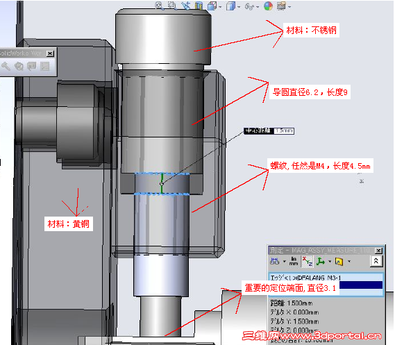

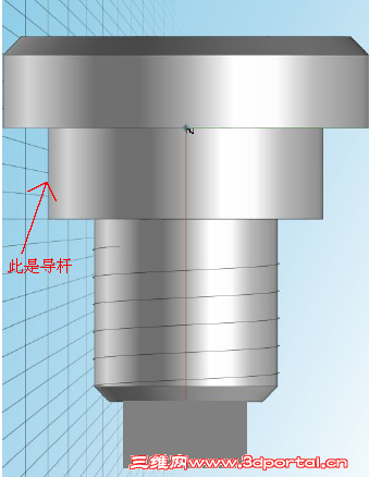

1那这个螺栓,需要完全自制,先车出高精度的导圆,再车出螺纹,不能在现有标准的螺栓上修改吗?& t8 x" E, B, j0 T$ X! {
& S; W1 W8 S. z' P& I: G2导向的导圆的长度,有没有要求,4mm可以挖?还是8mm比较好?当时怕螺纹旋的时候,导向顶死,而无法旋进
6 i$ ?4 Y8 f$ }0 t) M* D  w6 x8 H3 t+ N1 g9 a' \, y
~\(^o^)/~
发表于 2012-3-23 16:50:56 | 显示全部楼层 来自: 中国上海
关于这个螺栓,需要看使用周期了,如果是频繁使用,必须自制,可以选用中碳合金钢,配合处高频淬火处理.
. F& U5 a' K" W5 r& I至于长度,需要根据精度要求计算了,至少是配合处直径的1.5倍,长度越长,定位精度越高.

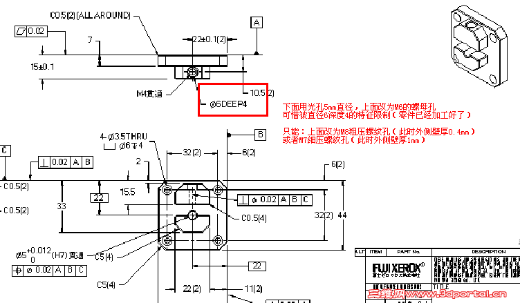

发表于 2012-3-23 17:44:54 | 显示全部楼层 来自: 中国广东东莞
, ]! V; F! Q  g) [2 z
8 a+ s+ M  z2 \3 d) G因为说了楼主的夹具机加工好,已没有空间放圆柱形导向柱(从图片的比例大小可以看出),所以我加了一个L型的盖板。如果是新作夹具3楼的方案也可行。但必须标注螺纹端面对导向圆柱的垂直度要求。

发表于 2012-3-26 20:13:33 | 显示全部楼层 来自: 中国广东东莞
本帖最后由 tangcarlos3d 于 2012-3-27 09:02 编辑 6 _2 ]3 {' b+ c! b0 i! x  R

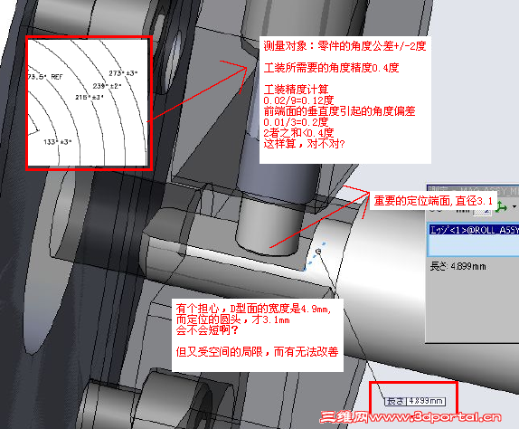

  |  R  P2 _) m7 \) e+ Q6 P) _
建议把M4改为M5,使3.1的尺寸为4mm。也就是尽量宽(与工件的D面宽度接近)以提高角度定位精度。不锈钢螺栓如果内六角凹坑不是冷镦成型、使用及加工时寿命有问题。用外六方也行,只是用扳手不方便。可用M6的内六角长螺栓改制,提高内六角凹坑的使用寿命。& G8 \6 i! o) G9 I9 Q
不过我还是建议下面用光孔5mm直径,与D型平面宽度相当(这也是回答你在上一楼的最后一个问题)。另一个原因是距离近,相对精度比也比上面导向要高一些(导向长度/直径值大一些)。将上面改为M6的螺母孔。至于底部不能攻丝到底可把螺栓的长度短一点。

发表于 2012-3-27 20:17:53 | 显示全部楼层 来自: 中国广东东莞
1. 不能用M8的螺纹,牙数太少寿命低。# g* d2 D! D; e4 ^
2. 直径6的孔可以加深2mm, 此时M4的孔深度还够。一般导向长度要大于直径1.5倍(你现在因结构已成型做不到就算了)。
( k& v3 n* {7 D. D" K3.如要将M4改成M5也可以。建议先别改,用段时间看看定位精度行不行,不行的话再改不迟(当然端面垂直度必须保证)。
