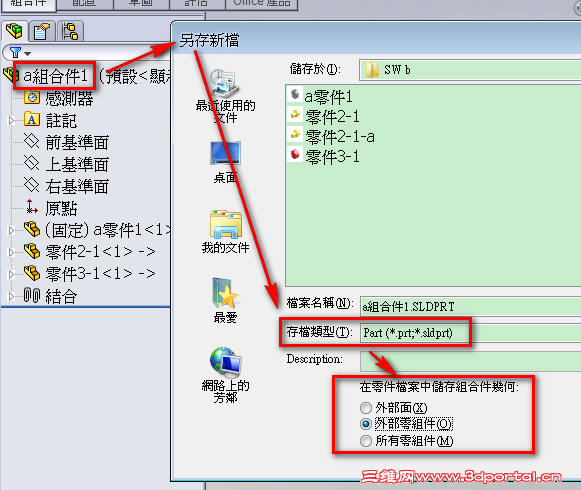

发表于 2012-4-3 22:27:24 | 显示全部楼层 来自: 中国台湾
18# kinglaw
4 H, _) }. K2 ]
0 F  z) S! m0 ~( B我想15#樓主的意思如下~7 j/ A8 _, p- X, t
請看圖~
3 ^  ^: V! v7 f. ?& ]/ i0 Q$ g/ m1 `- a5 N) F7 l. V
发表于 2012-4-4 16:50:24 | 显示全部楼层 来自: 中国四川绵阳
谢谢,judyyai,原来是part模块
