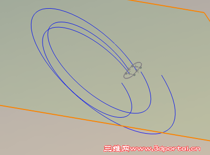

本帖最后由 ZHYJ96 于 2012-3-20 17:54 编辑 4 d" ^2 X( d" W1 d, c; T' X; ^0 O2 o
Desktop.rar
803.11 KB, 下载次数: 24

发表于 2012-3-20 14:18:37 | 显示全部楼层 来自: 日本
本帖最后由 hongwei_1987jp 于 2012-3-20 17:06 编辑 8 B9 F- G8 q+ c, h( g
# U7 H/ ?4 X/ J看看你的图,螺旋尺寸关系有影响的
4 C( t$ h) c5 G$ L# a9 |5 V用你的轮廓,不能扫描,我重新画了一个轮廓,可以扫描,但是往外的那个螺旋尺寸要调整,还没有做到2的模样6 {6 t$ G+ x4 v( a

发表于 2012-3-20 14:33:27 | 显示全部楼层 来自: 日本
本帖最后由 hongwei_1987jp 于 2012-3-20 17:07 编辑 * b/ ^; g- E7 S; m& ?3 {' q
' `, {2 M4 q+ C
做了一半7 S: L! \, o- c: _; ]' n
看来3个螺旋的尺寸要调整好% n  w  E( B7 Z( l) g. B
给你文件,你自己看看
 楼主| 发表于 2012-3-20 14:52:11 | 显示全部楼层 来自: 中国江苏泰州
3是有问题,改对了,还不能扫描

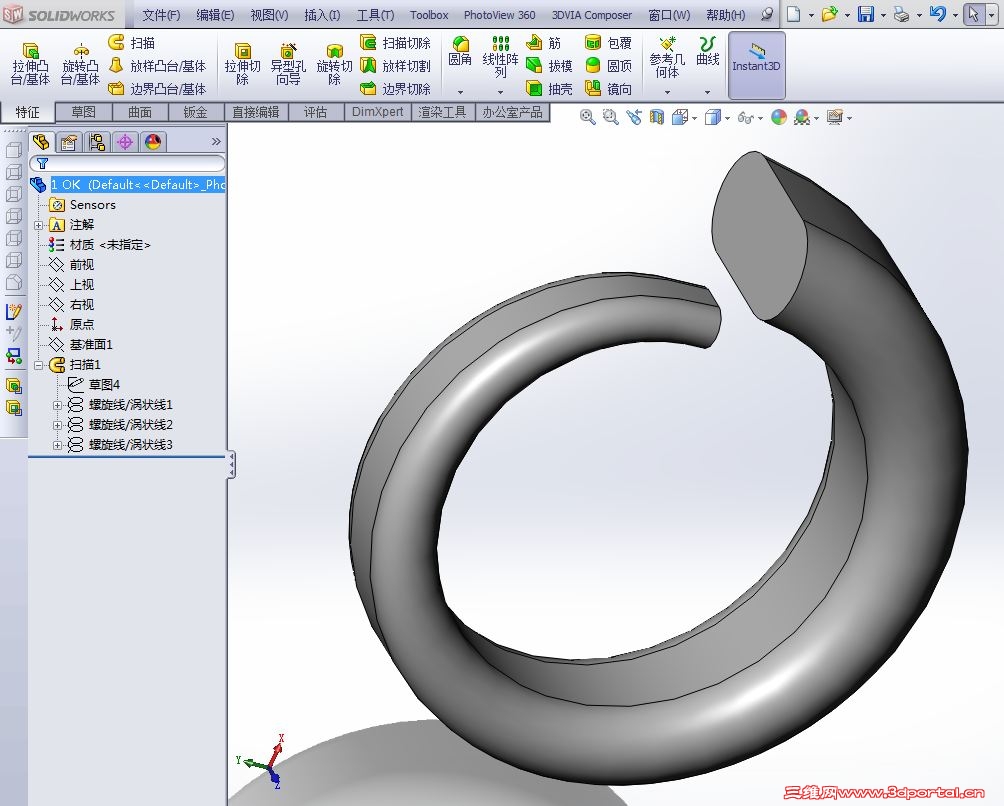

发表于 2012-3-20 16:59:26 | 显示全部楼层 来自: 日本
) p: H: b) |. w1 g. E! r3 J  ~- N- I( A6 p& [
OK啦,是草图轮廓的约束问题! `$ n, K' q, t7 J/ V" s% W& x

 楼主| 发表于 2012-3-20 17:53:01 | 显示全部楼层 来自: 中国江苏泰州
10# hongwei_1987jp 您比我细心多了,谢谢
发表于 2012-3-20 18:53:44 | 显示全部楼层 来自: 日本
11# ZHYJ96
1 W/ @2 p" S2 e& `. _% F, y1 `, q8 t; |% _  z, P. {$ L5 g  _8 {4 B2 L
本来想放弃的,怎么改变螺旋大小,都不行!提示轮廓有问题,就看看轮廓,修改了约束,完成了你无聊搞出来的课题。
