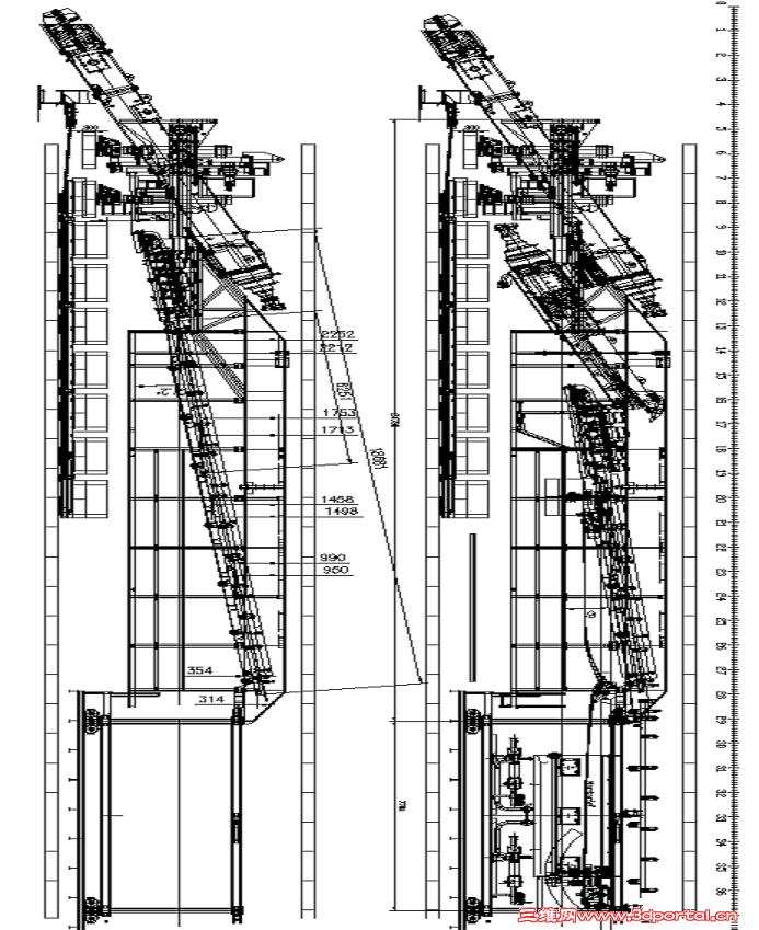

RT . h' z+ o9 h+ d0 t8 {

刻度尺?8 N: ]0 v% ]) t7 F& I0 d
; V  M* j: r( A3 v) s* R
用定数等分或定距等分。在“绘图”-“点”里面。
发表于 2012-3-22 09:54:31 | 显示全部楼层 来自: 中国上海
刻度可以定数等分或定距等分,也可以使用线形阵列(线形阵列或许更好),文字没有办法,阵列后仍需要一个一个的去重新编辑。
