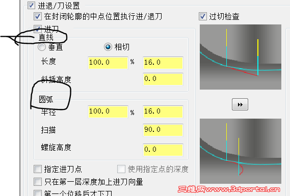

[已解决] 为什么没有直线和圆弧的选择?

这不是直线跟圆弧吗? 还有什么问题

输入数据之后就是直线加圆弧进刀了.

我以为可以设置成:单独圆弧或单独直线。原来是只能圆弧和直线组合。不知我的理解是否正确

你圆弧和直线都输入数值 出来程序就是圆弧和直线组合

也可以,其它设置为0就可以了.

) f: \5 B& C; p7 G可以设置  单独圆弧或单独直线
8 [+ o) J# Y9 i* E, q3 j/ g8 v多设置看下就知道什么意思了
