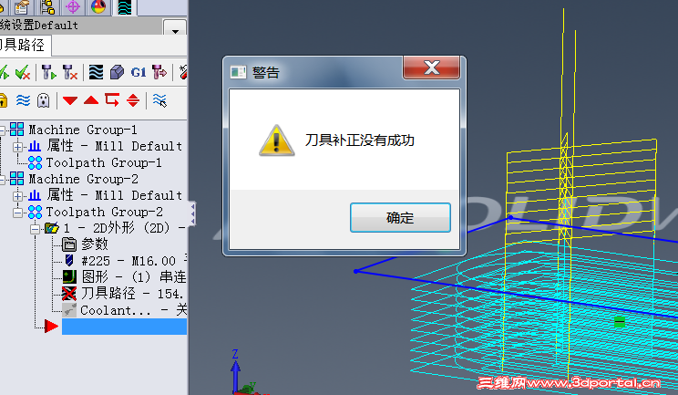

[已解决] 刀具补正没成功,这个怎么回事,怎么办,谢谢?

刀具比要加工的地方大....换一把小一点的刀.
发表于 2012-3-20 14:35:25 | 显示全部楼层 来自: 中国山东烟台
1.在使用补偿模式下,当你的刀具直径大于图形内部的宽度,就会造成无法补偿,而计算失败。
0 z7 ~; a- {2 W$ p6 s5 @8 l2.当你在使用2D外形加工的时候开启了XY分层。但当所分宽度*次数,大于图形宽度。也会造成补偿失败。可能能够生成刀路,因为只是忽略掉了无法补偿部分。
 楼主| 发表于 2012-3-20 15:03:51 | 显示全部楼层 来自: 中国江苏泰州
感谢,明白了
