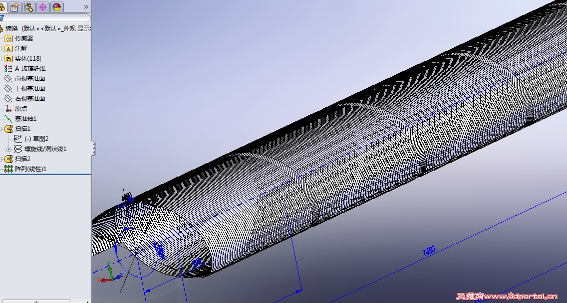

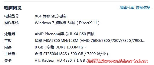

[讨论] 什么样的电脑配置能行?
发表于 2012-3-20 15:24:56 | 显示全部楼层 |阅读模式 来自: 中国山东济南
什么样的电脑配置能行?
$ K, ]7 }  T9 D0 U9 @/ D做了一个件,第一层缠绕完成,缠绕第二层的时候,电脑怠工了。 请各位试一下你们的电脑能行吗。晒一下电脑配置。我想更新一下电脑。 我现有的电脑配置
; k4 Q+ H; O* G/ m 电脑配置.jpg
6 Z; A) I# j5 f' W3 I0 N, |8 G6 d6 p) N  z9 r$ E. n$ U' e4 _

发表于 2012-3-20 19:59:37 | 显示全部楼层 来自: 中国辽宁鞍山
本帖最后由 liuxdliuxd 于 2012-3-20 21:54 编辑 3 r) C7 V1 C7 q7 o$ w2 R
( Z- E7 X1 D4 F# R2 p3 Q
你的电脑配置挺高的,要不行就得配工作站啦。

发表于 2012-3-20 22:12:27 | 显示全部楼层 来自: 中国上海
这电脑配置蛮高了呀。比我们公司的2G内存P6200处理器的电脑好多了。

发表于 2012-3-21 11:28:36 | 显示全部楼层 来自: 中国浙江湖州
轻松搞定,完全可以用先扫描后阵列来解决

发表于 2012-3-21 13:32:11 | 显示全部楼层 来自: 中国浙江湖州
这个基本与电脑配置无关,是绘图思路的问题,问题就在与草图里太多的阵列轮廓,全部取消掉,只扫描单个,完成后再阵列,基本任何电脑都可以轻松搞定

发表于 2012-3-21 21:02:31 | 显示全部楼层 来自: 中国河北保定
不要一味地追求电脑配置,还要考量建模思路

( f8 v" ]* {$ U0 F7 @
7 ~$ Y4 d. W* U5 _$ ]草图,是有无法完成的问题,就是用阵列,有的也是一样的结果,让你等半天也不会完成阵列。! ~) w# L. Z) k3 Q7 P' d) p5 a' u
% i0 j- f7 d+ o1 Z
这跟思路,没有关系,草图的运算,要比较慢,这是事实!+ |% V6 M  l0 {8 D) x1 x
