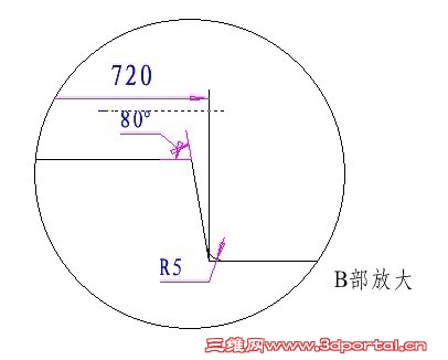

发表于 2012-3-22 13:45:37 | 显示全部楼层 来自: 中国河北邯郸
solidworks可以,先断开尺寸联系,再隐藏尺寸,就是上面的样子了,UG不知道怎么弄!
发表于 2012-3-23 11:35:55 | 显示全部楼层 来自: 中国河北邯郸
今天我试了一下,是可以的,右击尺寸720,选样式,然后选择注释样式中的尺寸选项,把箭头开关关掉即可

这个像是把尺寸也一起局部过来的效果。

学习了,谢谢!3 楼解释得非常清楚了,  特别感谢3楼, 我用的 SOLIDWORKS
发表于 2013-1-31 20:55:14 | 显示全部楼层 来自: 中国上海
同意3#的看法,右击尺寸720,在样式中的尺寸选项,把箭头开关关掉即可
