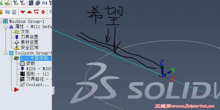

[已解决] 平面铣削(2D),可能加工余量大,怎样在在z=0之上再加两成刀路?谢谢
发表于 2012-3-20 16:01:04 | 显示全部楼层 |阅读模式 来自: 中国江苏泰州
本帖最后由 ZHYJ96 于 2012-3-20 16:21 编辑 5 b8 d3 O6 O9 q6 F3 e# h0 L! G0 r
- |. S$ M& P# P: Y7 {' ` 捕获.PNG

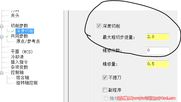

发表于 2012-3-20 16:06:19 | 显示全部楼层 来自: 中国山东烟台
勾选Z轴分层 设置下相关参数即可。

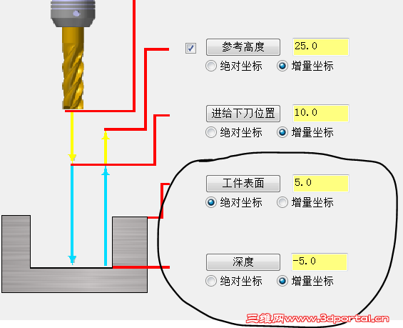

 楼主| 发表于 2012-3-20 16:13:21 | 显示全部楼层 来自: 中国江苏泰州
没有勾选Z轴分层啊,在哪里?
) Z5 ]. X; }. ~# ]! l; j* I
我采用骗人的方法是否可取啊?
7 ~1 u" J" w, s/ ]: { 捕获.PNG 1 q7 K1 }1 }* g+ l6 \
发表于 2012-3-20 16:18:04 | 显示全部楼层 来自: 中国山东烟台
哦 就是深度切削那个选项,名字不同是翻译上的差别
 楼主| 发表于 2012-3-20 16:21:32 | 显示全部楼层 来自: 中国江苏泰州
谢谢版主
