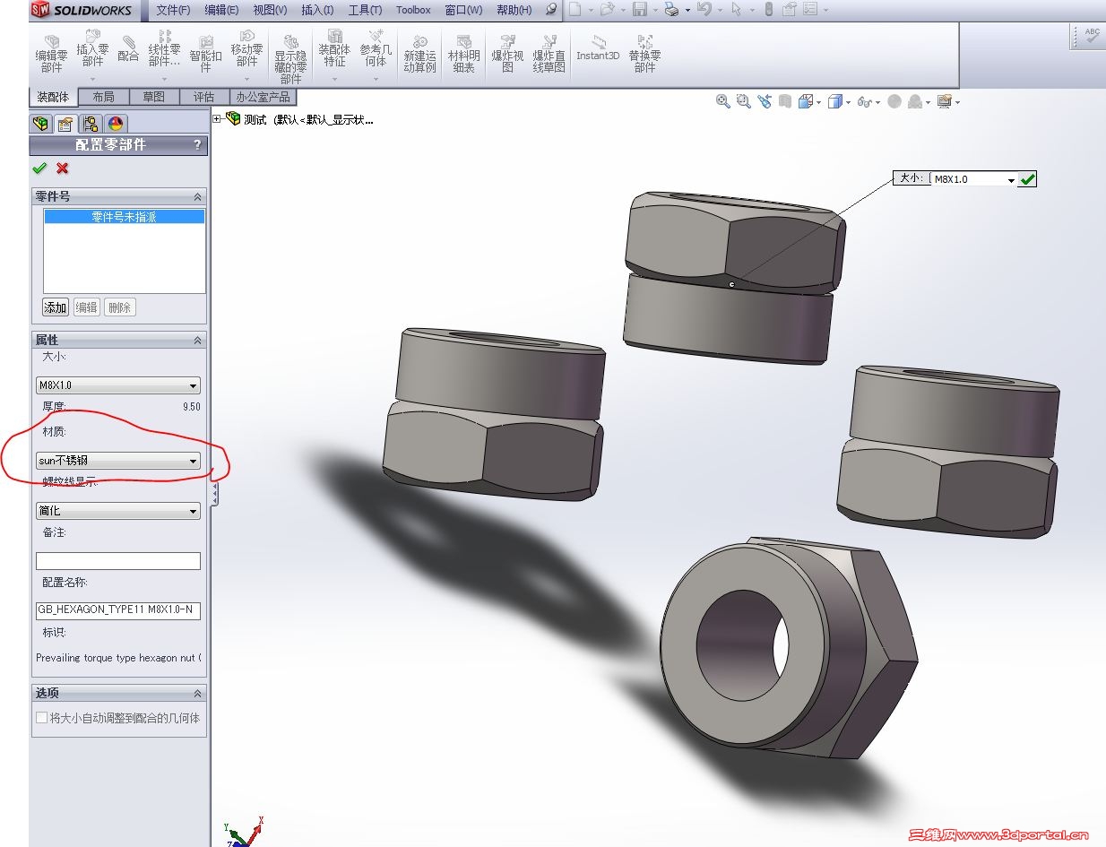

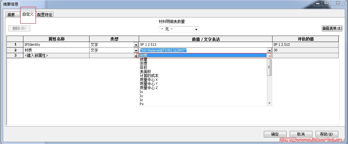

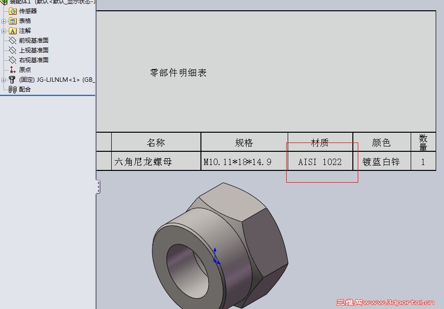

用SW12 SP2的修改的一个ToolBOX零件4 A9 p6 \0 x" [9 N
但在材质更新时无法保存
% e$ {+ v4 A" m9 e& V, z+ E$ u不知大家有没有遇到过这样的问题. y: ~# L2 B; X: o' w9 M+ e$ P

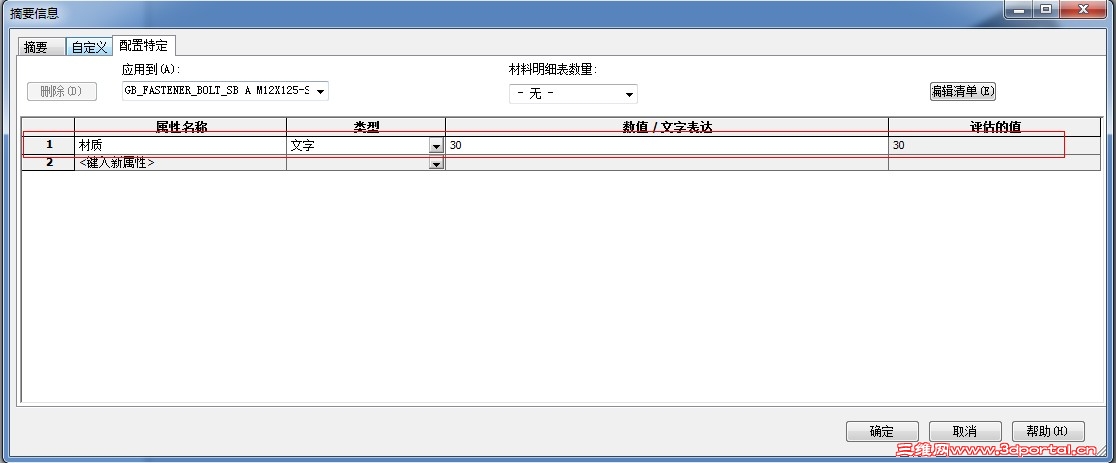

1.自定好材质属性) ^0 g9 f& I% V/ U% B
1.jpg . t0 \. x$ ?# e5 q5 V% c

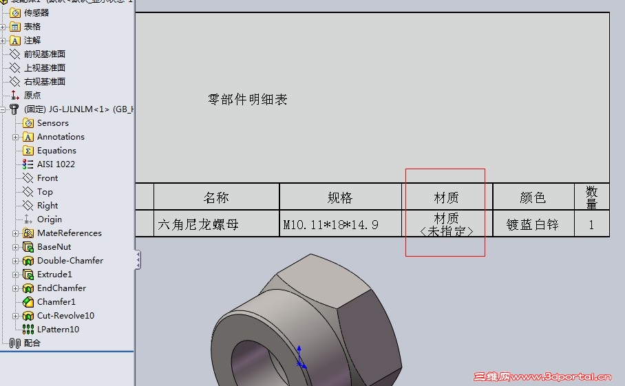

2.SW中打开指定属性,明细表没有问题
5 s/ K3 W7 r( f& O6 b. h 3.jpg 3 T: j& [$ J+ k* L( f

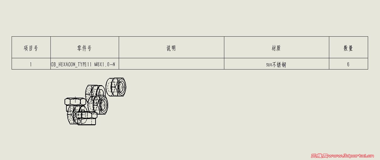

3.保存后打开“重建模型”明细表没有材质了。但零件下是有的
* e/ @0 l, m7 ]9 W- X 4.jpg

 楼主| 发表于 2012-3-21 13:18:06 | 显示全部楼层 来自: 中国河北保定
目前如果材质问题解决了我个人认为2 q# A, C. P9 g# Y$ c7 Y" s
还是不错的很好用的

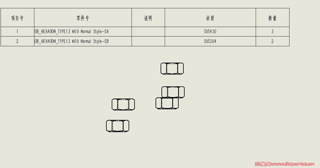

发表于 2012-3-21 15:25:01 | 显示全部楼层 来自: 日本
本帖最后由 hongwei_1987jp 于 2012-3-21 15:32 编辑 4 F) T6 R8 I2 t+ ~5 }4 f$ u0 O# f
* @" d- ]9 z7 f) ]3 j' T9 g1 F8 ]  I4# yh2008
* w! `+ r$ Q  L/ ^% ~& `, J; l. S' {* s3 G3 |: d
我测试了一下,没有你说的问题啊,你用2012?还是其他版本?: `# Z0 X. v7 i7 a' E, V
1 w8 @7 P; m) {" ?# R
2012SP0.0 toolbox有问题,升级Sp2.0看看
4 M7 p7 ]: h9 |. a# }" [  {
1 B! ?1 T/ e( W 捕获2.JPG 捕获3.JPG

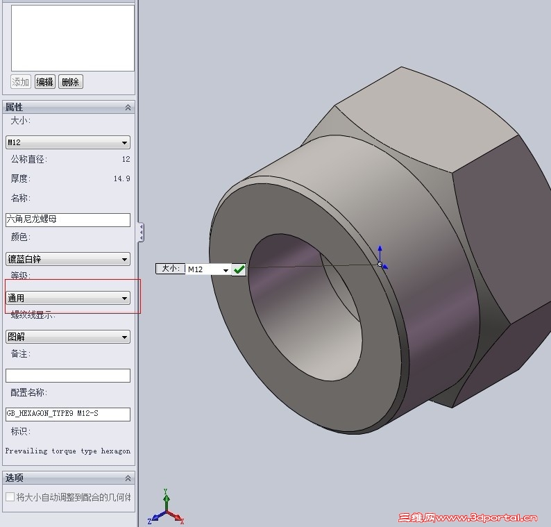

 楼主| 发表于 2012-3-22 10:12:09 | 显示全部楼层 来自: 中国河北保定
5# hongwei_1987jp
2 }% Y% k" L. `* S8 s1 Q0 @( @+ c: v* ]* I, G

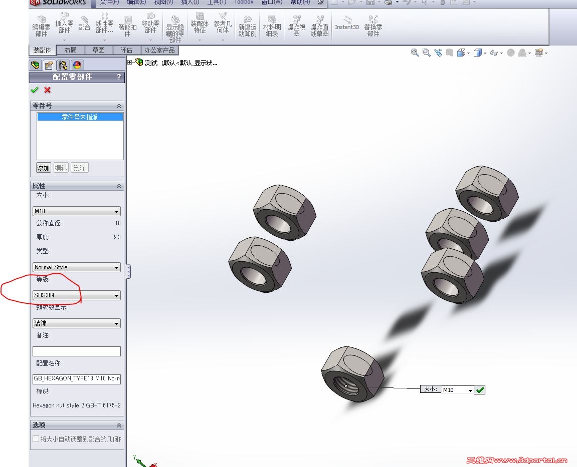

感谢你的回复
% a4 b4 \0 d' T; j  q0 c# W我现在也用的是SW12 SP2.0的8 b9 u7 [( u/ P2 i, t) u
不过你用的材质连接方法和我的不一样& `5 J4 e1 W+ b# @1 w1 j( F8 I- n
你是在属性中直接连接材质8 H; f% ]# I" r0 T4 m
而我的则是通过等级再来指定材质的
  b7 ^. E  m, ^! q因为有可能螺丝的等级不一样所用的材质也是不一样的

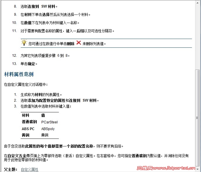

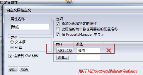

 楼主| 发表于 2012-3-22 13:36:08 | 显示全部楼层 来自: 中国河北保定
7# hongwei_1987jp
& m( U5 \: z' y+ {按SW说的应是可以的
/ S5 J! y- w0 y1 z4 e5 E3 Q 32.jpg

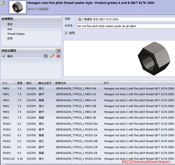

发表于 2012-3-22 16:23:58 | 显示全部楼层 来自: 日本
6 M' J1 d8 g9 D7 O+ C. g* T6 a0 l- m
跟你确认一下,你要分等级,比如说M10 分等级,可以有2种以上的材质?
+ S7 p! |& S" a4 V2 ?( X, o
* @) K* Q* _! u/ r1 \不知道你不是你的意思,可以做到' T' _7 ^. R3 N) K$ F7 ~( O0 J  {
! L, S/ S/ M1 g. `
捕获2.JPG $ H& {" ]9 \. P, b/ i
( z( w' ?$ t1 q6 t/ U% V5 E9 W3 W5 c/ m7 _9 o4 v$ _  m
; ^- x, W) h4 Q' E, H; w8 I% M$ g 捕获.JPG 0 P1 a. c' c; a3 N( ~. x( @
9 z7 T8 W, z$ B% a% s' b

发表于 2012-3-23 08:25:13 | 显示全部楼层 来自: 日本
本帖最后由 hongwei_1987jp 于 2012-3-23 08:26 编辑 ! e( T! O* n- ?; q* a# R/ C
) m+ ?& U5 g6 P" |/ @9 m- b* e: F& U
10# yh2008 % j* ?: ^4 h( S5 M. R0 s# T, @" y
9 b% \- f$ V6 Z9 X我觉得没问题,你看看,付上一个螺母,你覆盖到你的GB里,用我这个螺母,你再试试
1 Y0 T6 z9 Y. |5 c! h6 Y/ E5 B  c% z& b' a: E, M
主要是改了一下设置,定了两个材质 加上后缀A/B等来分开就可以
/ n% u( C  C0 c; R2 l9 o# B
7 j5 k# ]8 r5 l# `. q3 L2 p 测试.rar (428.95 KB, 下载次数: 38)

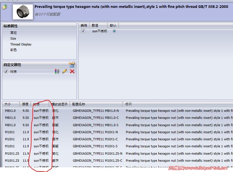

 楼主| 发表于 2012-3-23 09:35:19 | 显示全部楼层 来自: 中国河北保定
11# hongwei_1987jp 1 {6 F8 J# M; f8 K' G
感谢你的回复
  k3 ?' |# M0 s  k( ^& O9 v( I你的这种做法是可以的 ) o% R, i6 x8 P& a
我的做法是将材质反带了一次是行不通的
9 v: n. \. S2 \4 s请看下图
7 h- V3 }2 T$ f如果单是图1的话没有问题的
/ ^( w/ y% F8 a' s  k4 r: G图2反带一次材质是不行的了* N2 ~5 s; e; N) T" u
图1
( v# b4 F4 w, Z. F0 w! C4 E 43.jpg   o+ _& @8 ^; y5 m0 W
图2- @' O" x* h1 M2 B$ }+ [) {6 u% k' M% c
( N2 h5 s! [, j+ {9 T" E/ q1 [3 c 45.jpg
