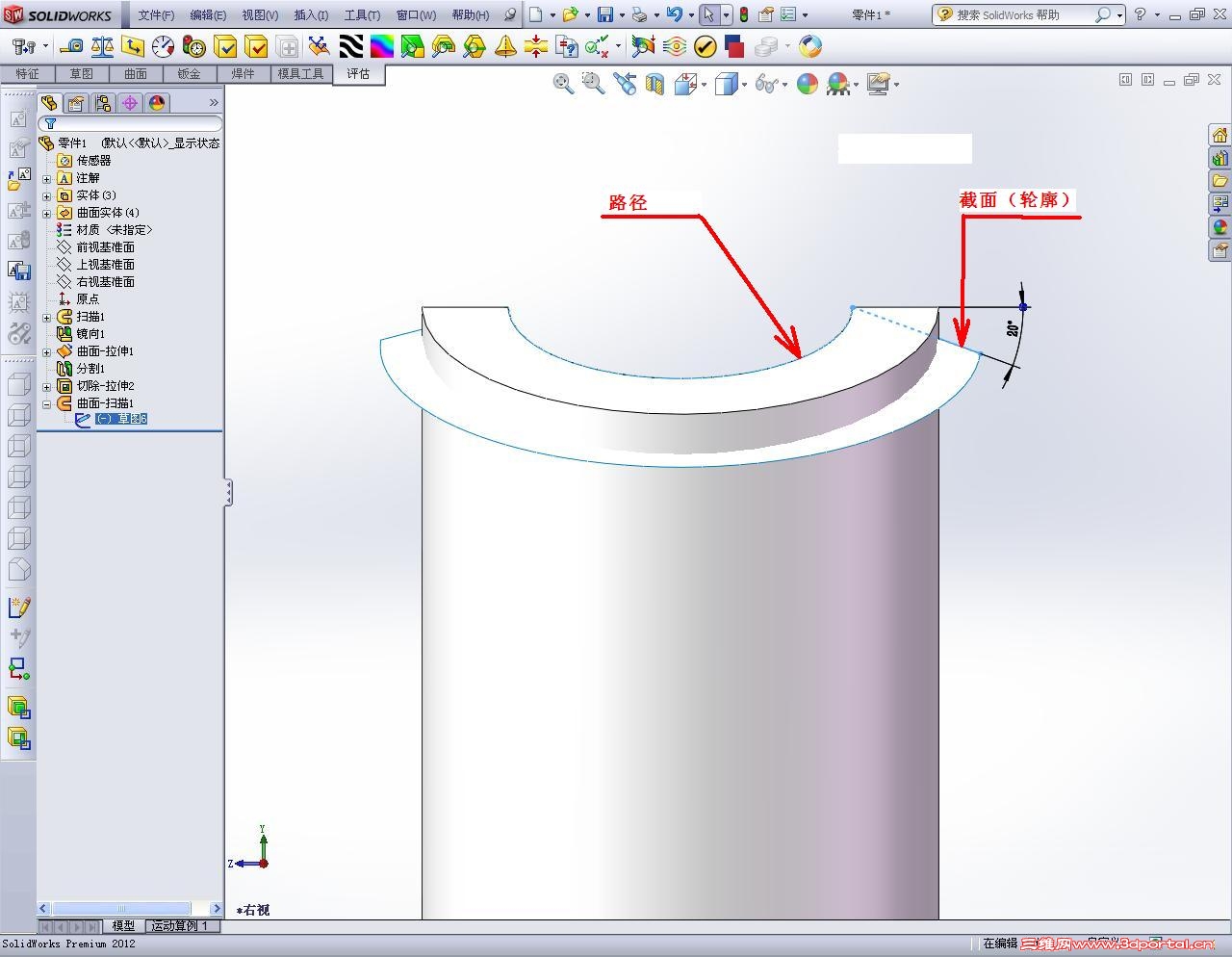

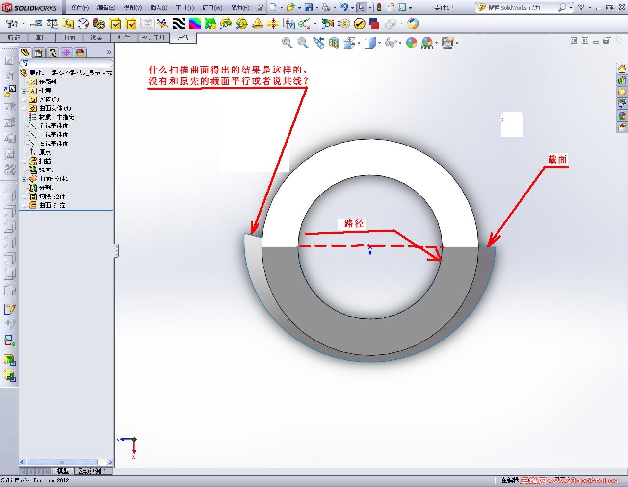

[求助] 扫描问题能解决一下吗
发表于 2012-3-20 19:02:48 | 显示全部楼层 |阅读模式 来自: 中国上海
扫描问题能解决一下吗

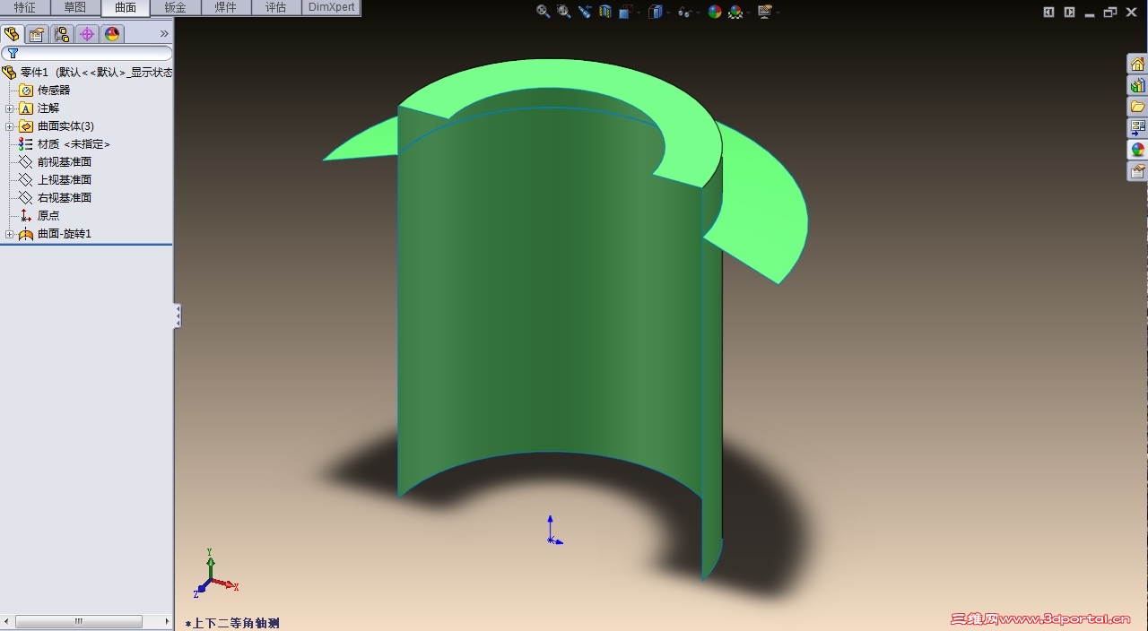

发表于 2012-3-20 21:06:34 | 显示全部楼层 来自: 中国广东广州
不会呀?  S$ @- N" X% D. ]7 E1 e" v
. p: t; i  B3 g 2.jpg & y0 M* r$ a* |1 ^. N; T
发表于 2012-3-20 21:16:43 | 显示全部楼层 来自: 中国广东东莞
你那个不是已经成 一个角度了吗??

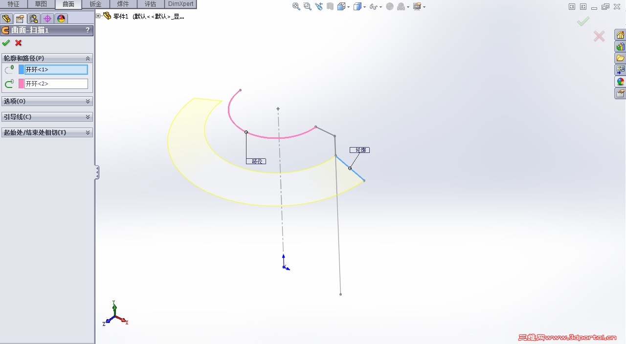

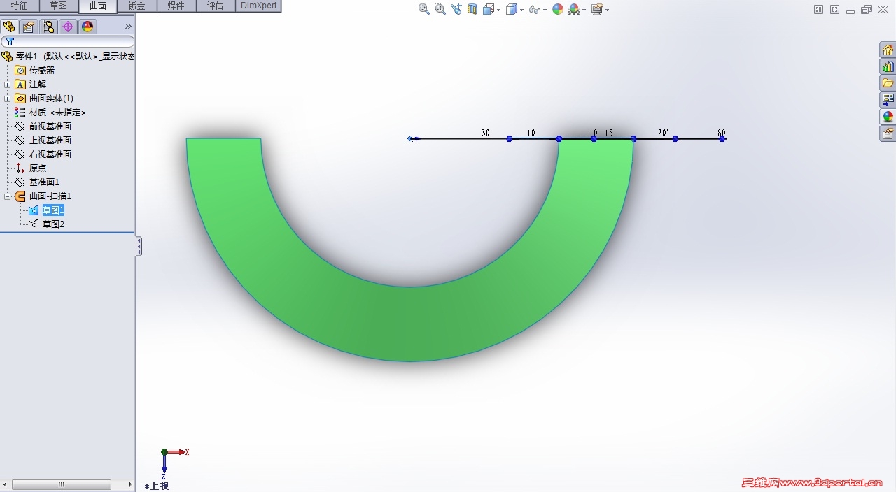

 楼主| 发表于 2012-3-21 21:22:16 | 显示全部楼层 来自: 中国上海
不会呀?

( V1 D( M9 z9 M
请问您是怎么做的,为什么我做的和你的两样能否把附件上传?
发表于 2012-3-21 21:29:47 | 显示全部楼层 来自: 中国广东广州
本帖最后由 fsjt 于 2012-3-21 21:32 编辑 % ]' |' v- M& _, ?
! v5 l. A/ {& j  `2 F  W我用sw2012画的,要吗? 其实特征处显示清楚方法......
