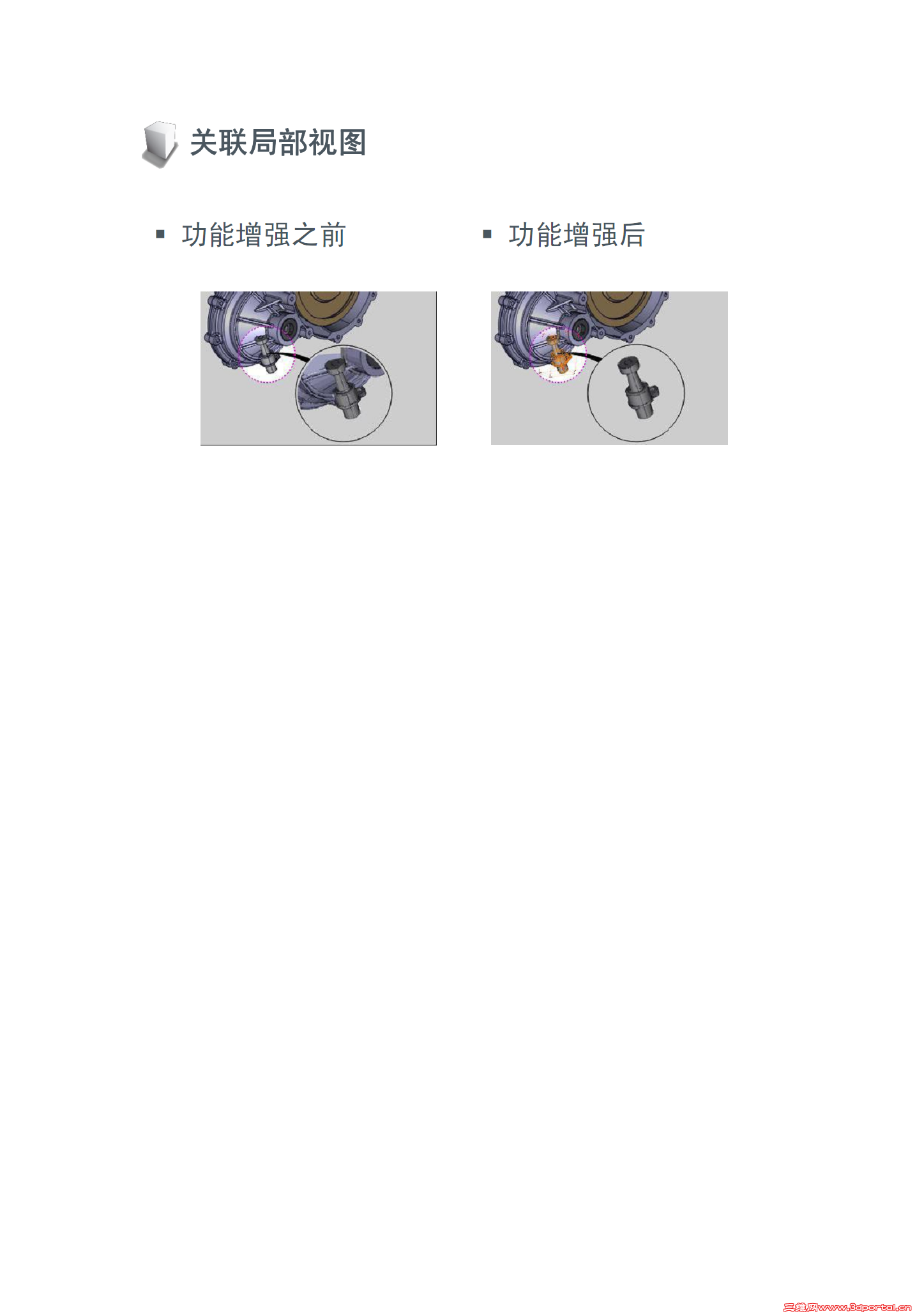

3dvia composer2012新版本中的局部关联视图怎么操作,谁知道,帮一下。

截图看看,不是很明白你的意思....
 楼主| 发表于 2012-3-21 21:01:48 | 显示全部楼层 来自: 中国山东济南
 楼主| 发表于 2012-3-29 22:07:19 | 显示全部楼层 来自: 中国浙江杭州
本人琢磨几天,搞清楚怎么回事。先选择角色,然后在工作间下拉框中选择技术图解,选中细节视图,角色就会出现长方形图框中,选中锚点,一切搞定。
