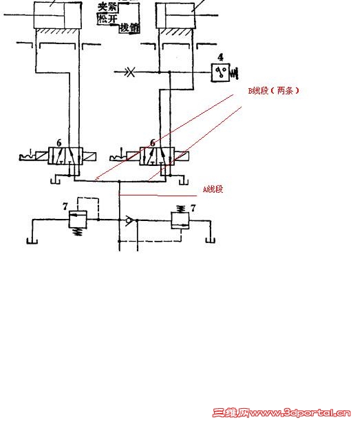

各位老师请看图:" C7 [+ F9 F# A7 n
) _8 v! P4 T2 K7 m1 Q8 }6 J4 M
图中A段 与 B段(2条)的管道规格(管道直径) 是否一样大啊?2 q. Y+ ?3 J: R: j3 o
. q- D) A0 B8 h: l学生理解:或者A段 是 B段 (管道直径)的2倍大小?% N2 e$ Z- _& ]! w
% ?9 X3 r& U/ B/ r7 M请老师指教

只要记住  回油管比出油管大就可以了 具体大多少一般是进油管的2倍左右吧  回油管要是比出油管小的话会出现回油慢  然后出现较高的背压。。。
发表于 2012-3-21 19:15:59 | 显示全部楼层 来自: 中国江苏泰州
你注意你的油缸动作是否同行工作 还是 顺序工作,这样 油管的直径大小不一样,还有 回油会比进油管直径大2~3倍
发表于 2012-3-22 10:19:15 | 显示全部楼层 来自: 中国山西太原
这里两缸是同步工作(同时夹紧、松开),A段管截面积应是B段管截面积的2倍(不应是直径的2倍),这样才能保持两段管中油的流速一致。若都是同样管径,A段管中油的流速是B段管中流速的2倍。

我觉得还是要进行流量的计算
# L, c( R3 D$ ^( m* P1 N- j单纯的说是2倍关系并不保险
