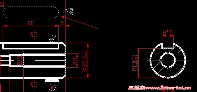

如图,轴上引用键槽的形状图,省去另外再加向视图,这种方法可取不?7 i) d- q6 E2 E5 B1 s
之前在图纸还是书本上看见过一次这样的画法,记不清楚了。 请各位帮忙。谢谢

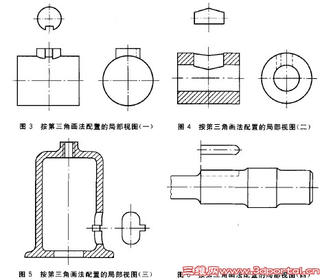

当然可以,请参考GB/T 4458.1-2002《机械制图 图样画法 视图》。

键槽的向视图可以这样画,但要用表示轮廓的粗实线,不要用虚线。如下图是表示法兰孔方位的简化向视图。

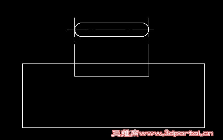

" n$ X% f+ b9 \0 P3 |- t看了其中几个图, 和图5情况相似。
' L) `3 |1 e8 n0 _& }  u3 U
6 f0 b# Q1 h1 h QQ截图未命名.jpg 8 K& y5 Y7 a2 `. d7 E9 Y+ q, U$ ^
点划线是画在中间还是两边或者两个圆心处?谢谢
