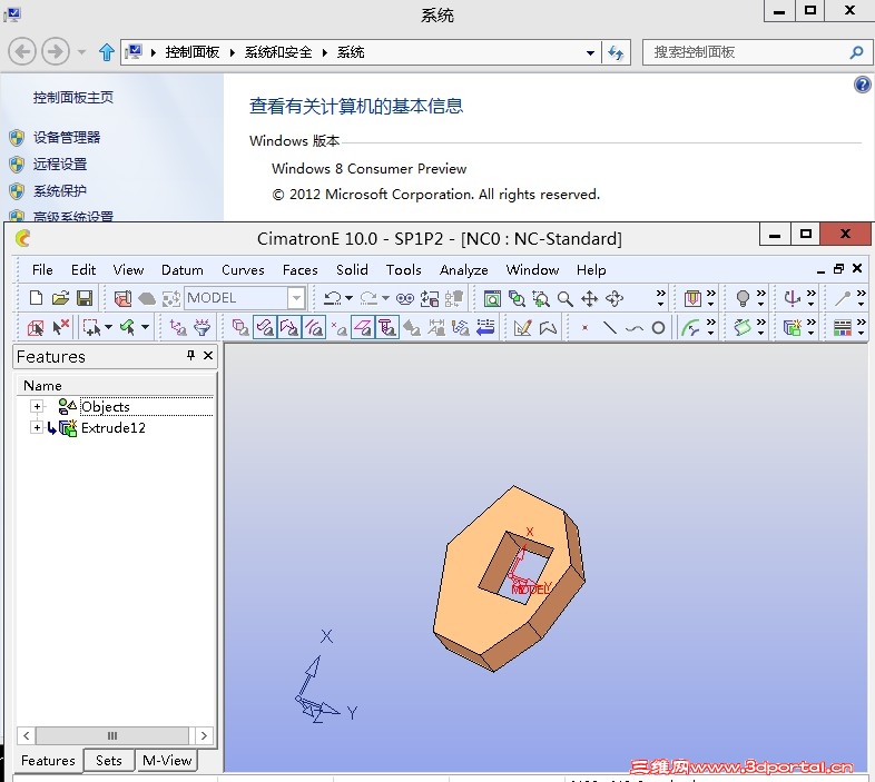

跟WIN7效果差不多吧

Windows8
3 n+ T1 ?) ]# R& D# i) G3 W64
  平台下
, _6 K; U' x0 i- s& \
Cimatron E10目前找出以下几点问题。。3 [' a8 X5 W& o
( W, v5 ^0 Y) N3 p% ^4 f1 SuperBOX出报告不能正常使用" F; x& q+ Z- p- y( E2 k- z
/ u3 \7 \: k8 j4 L* T# p  d% Y. L$ l( R$ y' N
打开是一片空白
$ A7 \3 b9 X: x( r  s1 @4 V0 `1 I& n" z2 w1 i6 S4 T: _
2JPG格式的 不管是哪里的截图都是出现无图像,都是跳动变化残留的图像: s! l* A9 P( d9 D" i
2 H7 Z* k% l: x& u8 ?* }
  `+ R0 P! ~5 J1 w  f) y# X
但是以下两种格式可以正常截图。不够容量是坑爹啊。18Mb多啊- o: |1 j* O7 g* N; ~
3 只要是拆解出来的零件都会记忆你装配时候的图标布局
' x7 N1 Z6 V% o8 ?7 a; z; {7 |) ], l( T5 [9 q4 Y
新建的零件或者别的系统就不会出现2 [. \# z- C  Z' ~0 W
$ Z0 ?3 s  \' f7 V+ g" w
6 c: F% T' Z) b
* L3 F) e) d; b( K1 B 7 b2 I# z6 G  f2 o4 L3 X
" R' M- y; n3 d* d$ _, ^. b
/ ?$ [9 k% S4 u( N/ ^3 x3 X
4:图档直接双击打开出现奔溃现象# R4 n5 [' a( ?6 l4 d
如图
. H5 m5 }5 b" Y, s2 O5 O
; ~* q- t4 P/ j% V0 w. t4 M & E% [" m$ U/ r! B, M0 f* u
1 Q' x: F8 q8 q& h* A等你在用Ce的浏览器, d+ ]. k& w- Q9 V
% j- D9 h  m; l( W
) X" a8 C1 b% L6 w2 p* \
4 D# ]. P" b3 O+ @
& l: C  @- i) B . p/ S) m& H+ G6 \! W
. M* W0 F: r/ ~4 q+ Z" b: b % E0 a- z( O+ e$ Z9 T( W
, D! P3 q* ~& K! x  e5 O  Z1 J; x
- G$ c. p& d; W( X; N# ^就会出现 这样的报警。软件奔溃  e9 U7 q2 T; c5 f; \
 楼主| 发表于 2012-3-21 09:38:54 | 显示全部楼层 来自: 中国四川成都
发现问题:GPP2无法使用,截图不成功,NC报告不成功。
) `/ i3 I2 m  L% M0 g' m* L+ t
* q1 E+ w1 B# K' `6 k" B双击图档直接打开正常。
发表于 2012-3-21 09:43:48 | 显示全部楼层 来自: 中国江苏苏州
4# tongyong3
$ ]# B. K+ _- C$ Q" S( o( ~7 _, c/ J( @
GPP2后处理正常啊。
 楼主| 发表于 2012-3-21 09:55:44 | 显示全部楼层 来自: 中国四川成都
原来是要把GPP2选为兼容性程序才行。可以后处理了。
