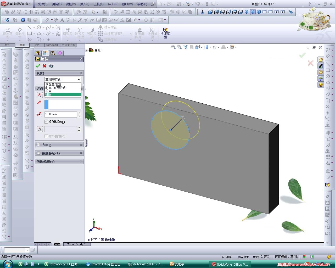

solidworks2008拉伸切除可以给定起始位置吗?就像UG里面一样的拉伸,求解
发表于 2012-3-21 10:02:10 | 显示全部楼层 来自: 中国江苏常州
完全可以的% x+ r- O& V! |' z* R/ w
请看图: 未命名.JPG
 楼主| 发表于 2012-3-22 11:30:27 | 显示全部楼层 来自: 中国浙江湖州
2# smartlz OK了,谢谢啊,感激
