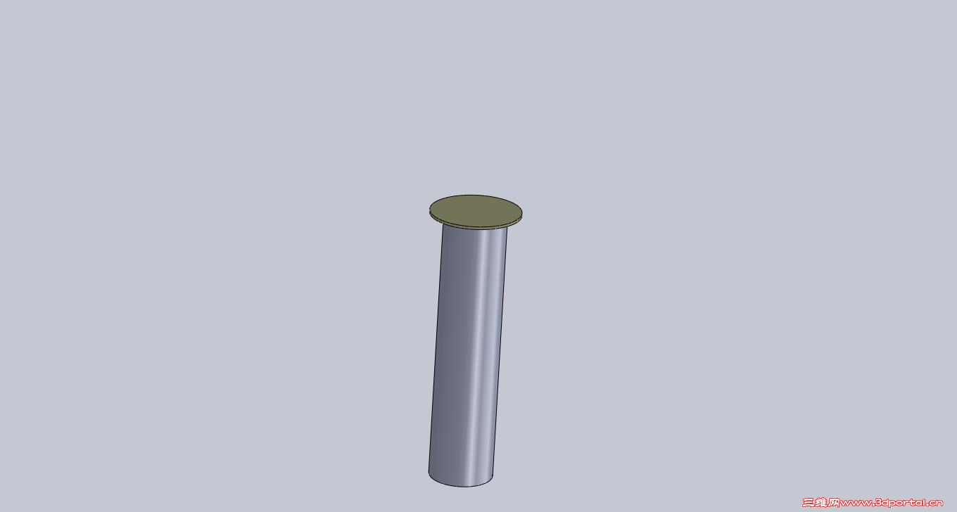

下面圆柱为不锈钢管壁厚1个左右外圆直径180mm,上面为树脂板,两者封胶连接,中上部有内置线路板和喇叭,置于户外要求防水,现在如何保证喇叭发声响亮且防水。求助,请大家讨论一下有什么好的方法?

发声响亮楼主可参考倒相式音箱的结构。防水不锈钢本身没问题。楼主要注意的是一毫米的板太薄,音响效果肯定不好。里面必须加阻尼材料才行。
发表于 2012-4-17 19:21:30 | 显示全部楼层 来自: 中国吉林长春
可考虑在不锈钢端头加盖,再盖的底部打若干的孔,这样既防雨又能扩散音量
