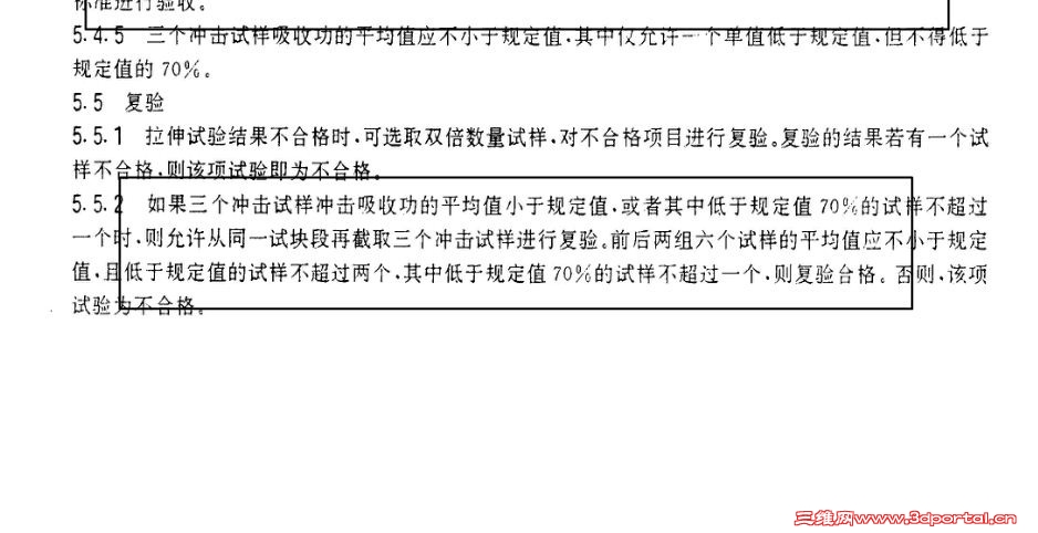

同一锻件(多处取试棒)材料冲击值差异值是否有标准,谢谢!
发表于 2012-3-21 20:50:17 | 显示全部楼层 来自: 中国江苏泰州
该材料的标准应该有规定吧
发表于 2012-3-21 21:05:45 | 显示全部楼层 来自: 中国江苏泰州
发表于 2012-4-20 13:29:17 | 显示全部楼层 来自: 中国天津
依照标准只要是合格差再多也没问题,因为冲击本身就是离散度比较大的实验
