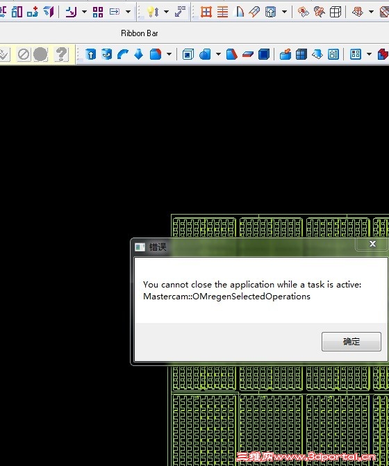

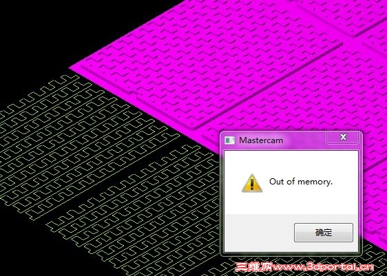

- u3 Q' ?% s- I/ z# v, g9 N问题是这样的,我们公司的CNC每次在用MC时,进行到【复制及平移】(我也不知道这样表达是否正确,我们CNC是这么对我说的),操作后,计算机响应超慢,如果细节处很多,复制及平移几乎要5-6个小时,甚至有时候会报错退出,大部分的情况都是MC报告内存不足,无法执行操作!每次出这问题他都抱怨电脑部行,说配置不高(我给他配的都是4核8线程,8G内存),我都快无语了!我问他之前的版本是否也是这样?他说之前老MC9不会这么慢,说MC9再复制及平移只是复制的架构,MC 10以后,复制及平移会复制全部所包含的对象(包括计算步骤),说啥以前MC9有快捷键Shift+C可以实现,MC 10以后没有了这个功能!!!

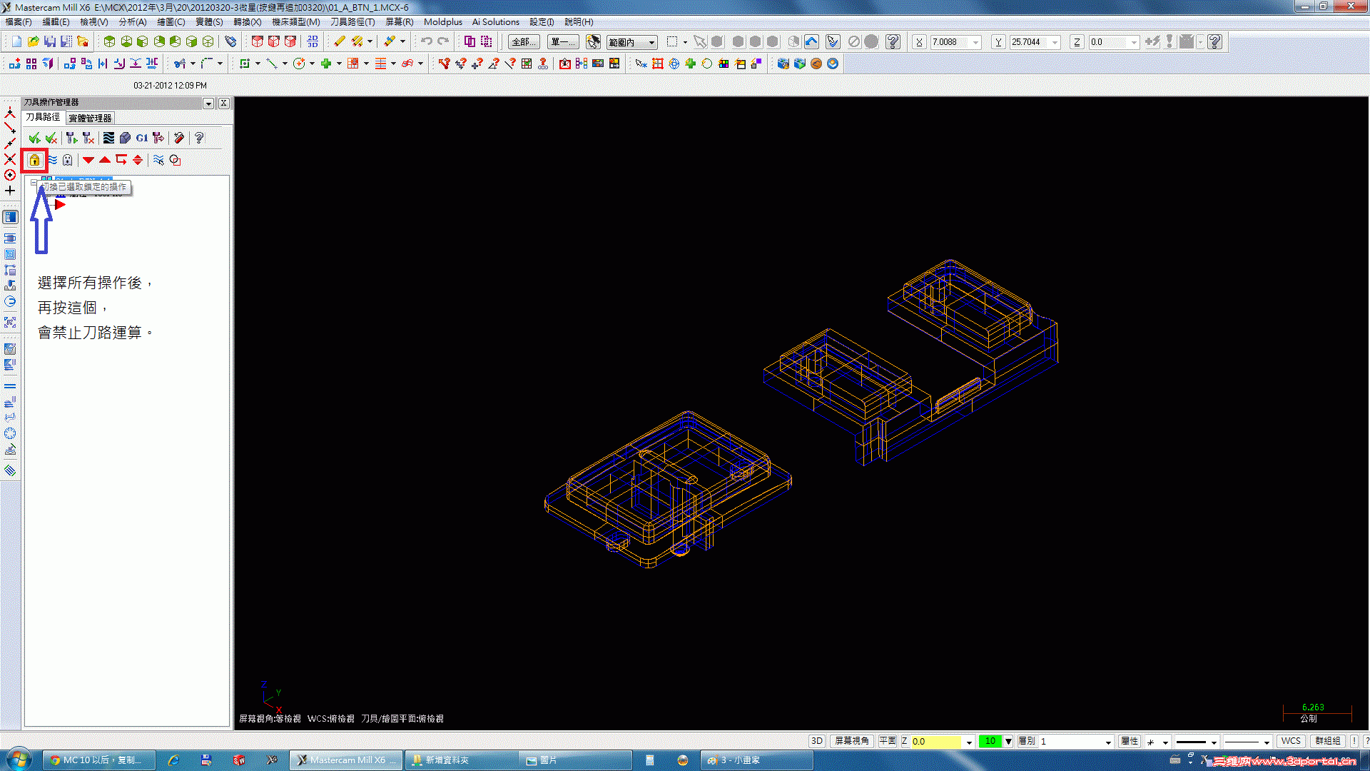

試試不著色及不預覽。! F0 h8 S! A" |8 f
應該會好點。

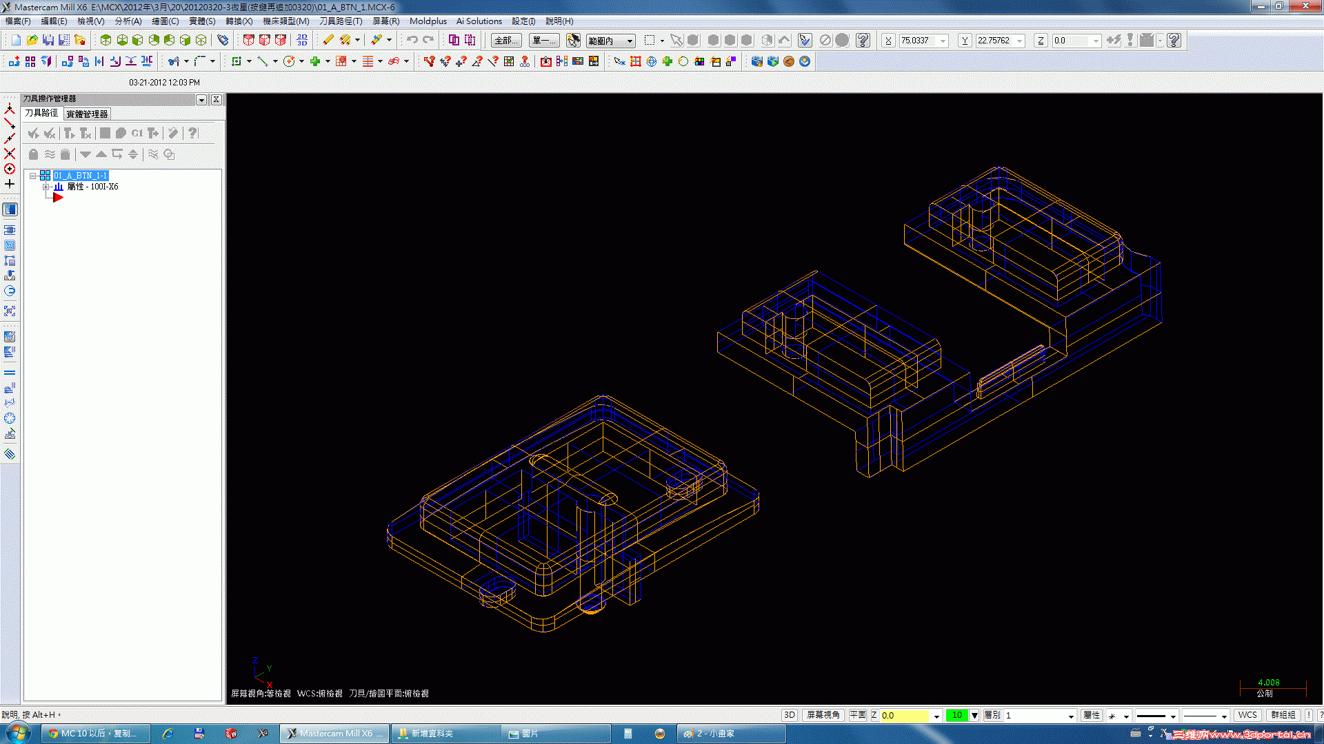

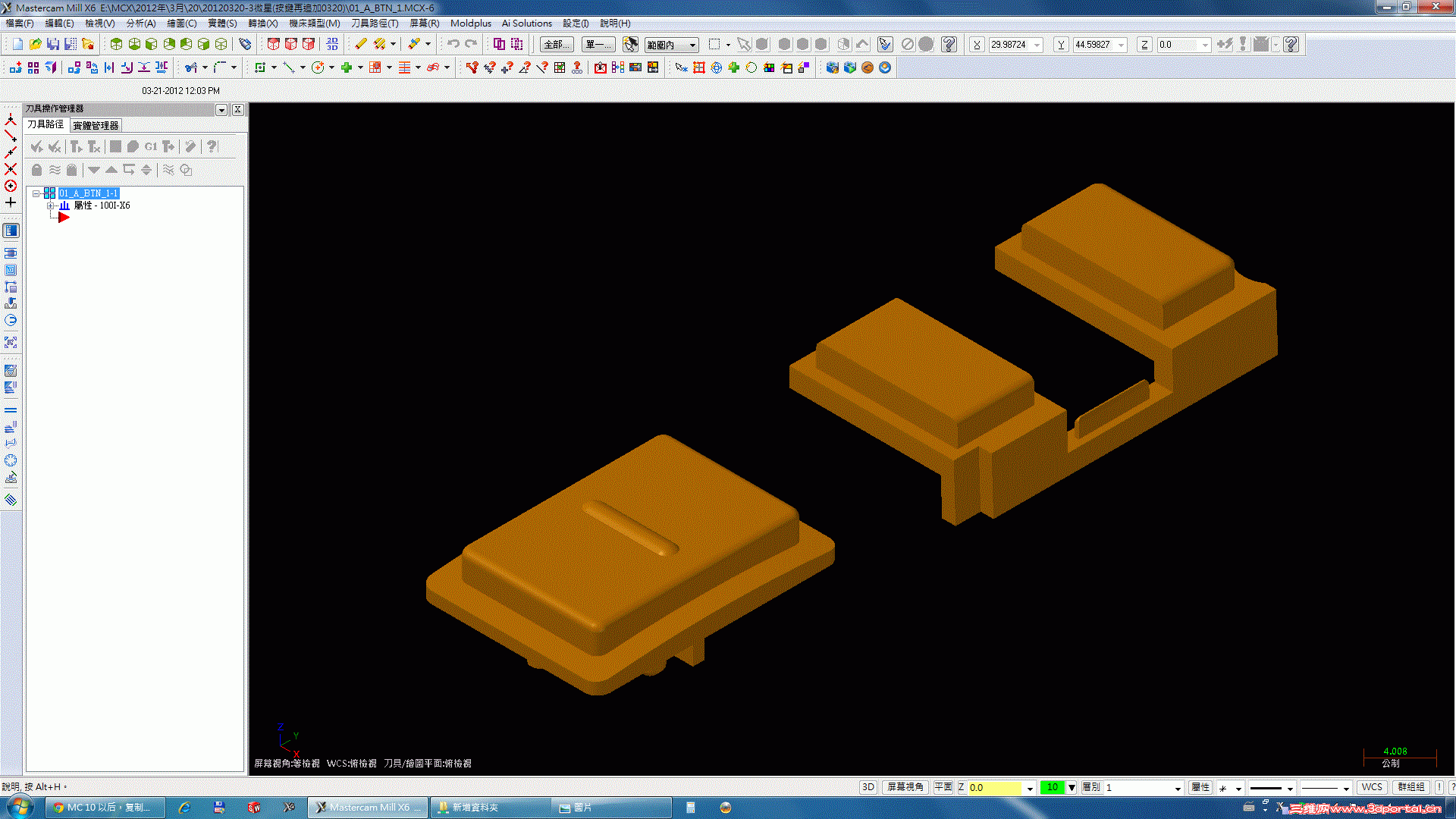

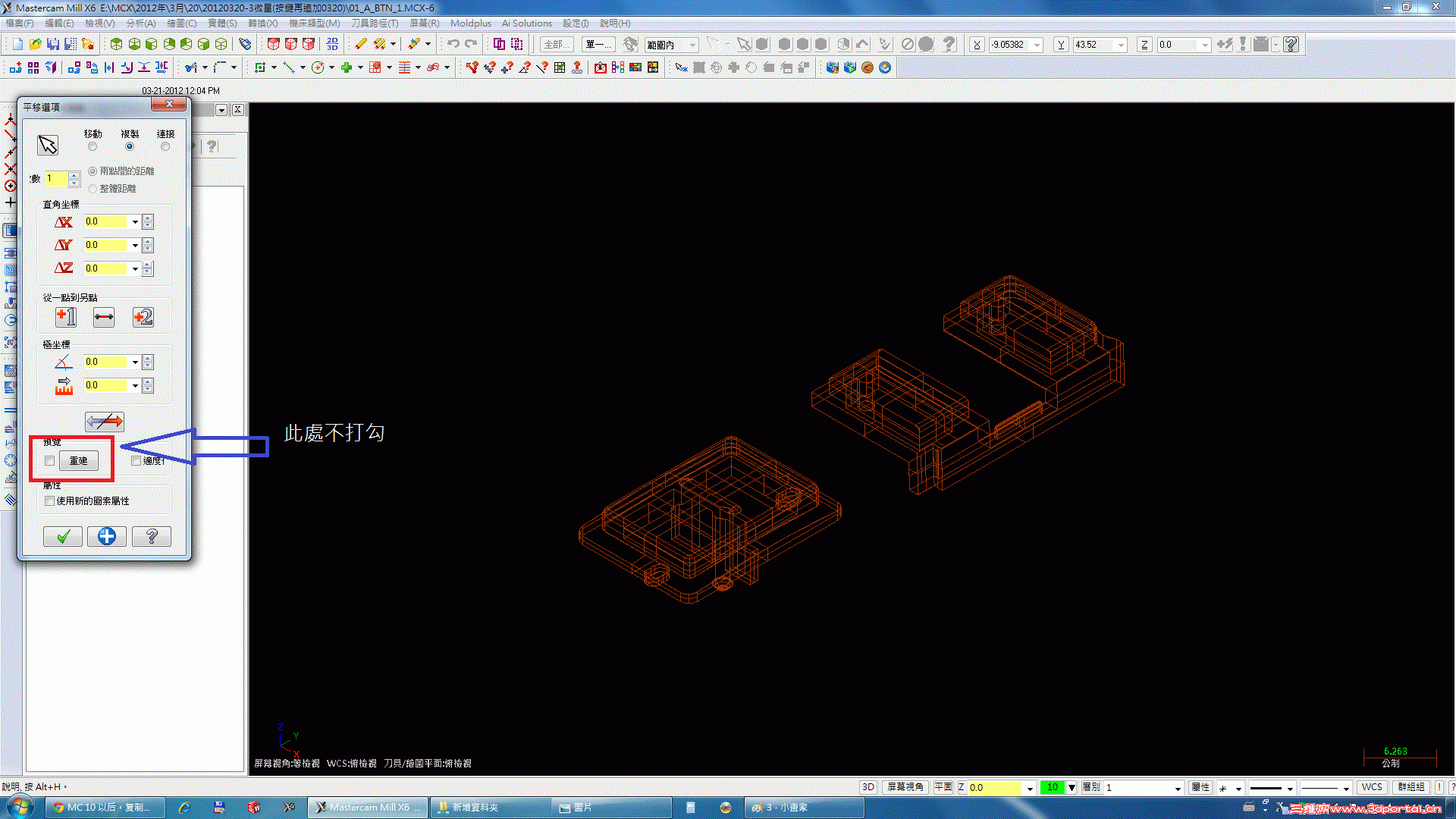

发表于 2012-3-21 12:07:00 | 显示全部楼层 来自: 中国台湾
本帖最后由 norno 于 2012-3-21 12:12 编辑 7 B+ |9 W# m5 _1 ?
/ G' S0 D5 L8 q; ]7 g; R8 c
3# chxking " x' Y  s" p. R8 a
打開圖形後,按 "Alt + S",
/ I6 n. c" M1 K7 ^# t0 S再選平移或複製的指令,再將預覽勾掉。

' p1 ~7 ^( s3 x6 l4 L5 z1.
+ m$ M: r( a0 x' G/ d+ v 2.gif & K! S! D/ H5 a, y4 P! z9 D: C

) o: [- P0 A4 A. w1 x8 B* n7 o2.+ T5 h& Y9 |6 K8 K  v( [* _9 P2 B& B
3.gif   s' Y2 D! H7 r- k

  h: u9 N5 r: u2 \1 M+ Z; O4.

楼主没你说的5-6个小时没那么恐怖吧.如果平移或复制时启用着色及预览确定会慢一点,但也不至于5-6个小时这么久.而且你的电脑配置已经很不错了,..我现在用的电脑配置是你的三分之一.也不需要平移这么时间.除非你造飞机的全部组件一起复制或平移,但我想也不需要那么长时间吧....如果平移或复制比较大的图形时尽量不动软件,如果不是的话,就出现容易关闭软件的情况....检测一下电脑是不是有其它原因导致卡机.

我个你们看下那个图!是不是很复杂我不知道。。。

10# chxking 看你的图片很有规律,如果是机加工的话,没有必要复制了,做成子程序多次调用,再垃圾的电脑多可以做

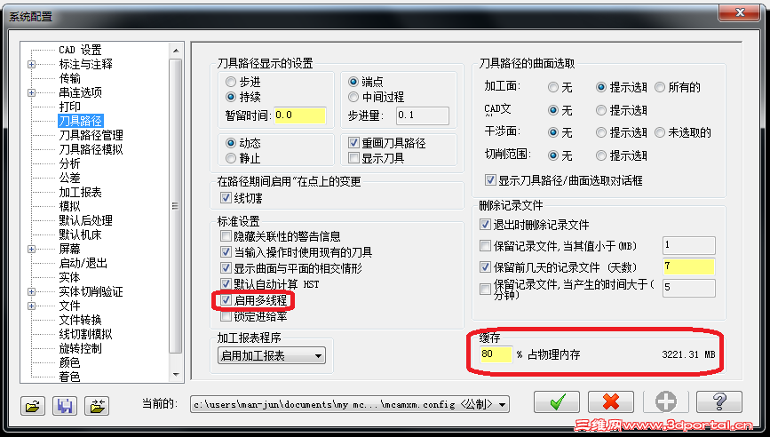

发表于 2012-3-22 02:22:59 | 显示全部楼层 来自: 中国广东东莞
! D  D7 ?3 T0 m- |  B& u3 `6 c+ Q: K* P
MC报告内存不足,不一定是指系统内存,显卡内存或硬盘器空间不足MC都会报告内存不足..基本双核64位系统8G内存最好加上256bit,1G以上显卡.本人之前用512MB显卡時都有报告内存不足,现换上2G显卡之后,再無出现過内存不足.6 }1 D$ B; O8 P4 v8 y* q# C1 [! Q
5 O* `+ ^- ?# d
A1.png ; X) y+ C9 g: n
+ O# b- I% v& w; u3 M, O! s看看物理内存设置有向题否??

显卡那是显存,与内存无关,MC显存占用很小的。不要混淆视听

对!!应说OUT OF MEMORY,不一正是指内存,显存和硬盘空间不足,都会出现记忆体不足报告...

MC显存占用很少的,你打开一个复杂点的图,用GPU-Z检测显存占用 最多也就能到100M。
