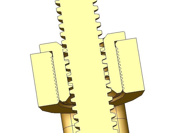

哪位帮帮我螺纹怎么啮合???????' o  x, s5 X7 N2 x9 u5 m

没人知道吗?帮帮我!!!!!!!!!!
发表于 2006-5-29 12:38:59 | 显示全部楼层 来自: 中国江苏南京
旋转,把它对齐就好了
 楼主| 发表于 2006-5-31 12:12:21 | 显示全部楼层 来自: 中国江苏盐城
谢谢!可是旋转不准确呀
发表于 2006-5-31 14:06:06 | 显示全部楼层 来自: 中国吉林长春
在配合的时候你可能是没有选好!你在加同轴的时候!应该在加一个约束!用一个罗纹面上的边界点和第二个螺旋面的重合!这个时候你旋转就可以很好的配合了!我给你做了一个超清晰板的视频(avi)呵呵!我也没有想到太大了!(以前我做的都是不清晰的比较小)如果你下载的话别赖我呀!上回回求助的时候就有人说我了不要回复的时候老发视频叫大家减少币币!我接受意见用文字讲解了!(提醒一下新会员要把19个附件全部下载后才能节压.少下一个都不行!还有就是这个视频不能教大家很多东西就是回答这个问题的!新手不要白白浪费积分)# t/ p' H9 H( m& [
