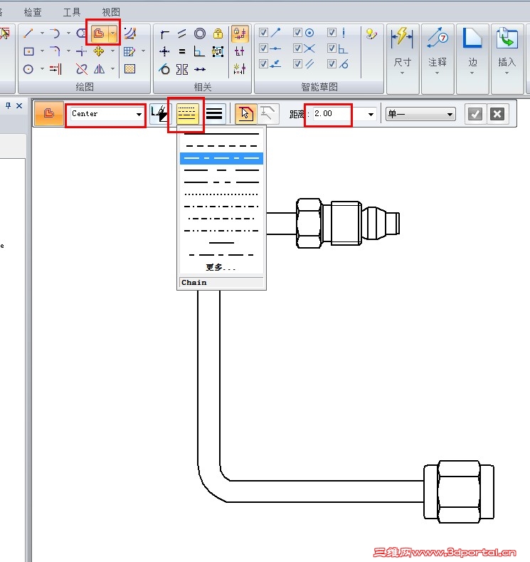

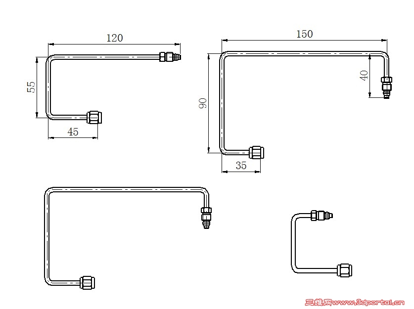

Solid EdgeST4扫掠管子画中心线
& I) y; P% J" w- G! Y0 `8 F8 [用Solid Edge管道做出来的管子可以在视图向导里选择直接生成中心线,0 j$ j( `' O  ]% }7 F1 x
# h6 e* i) A* W. T7 ~' t但用扫掠命令做出来的管子主需要自己手动添加中心线了。
6 p3 ]6 g( ^/ `5 D
/ `( z! V1 ?9 z% C) S8 E& k
6 k% W+ ~4 Z9 A) p" F可以直接在这里设置出中心线线型,也可以以后再用“边线画笔”改。6 B3 D! u, |' {2 U- m
