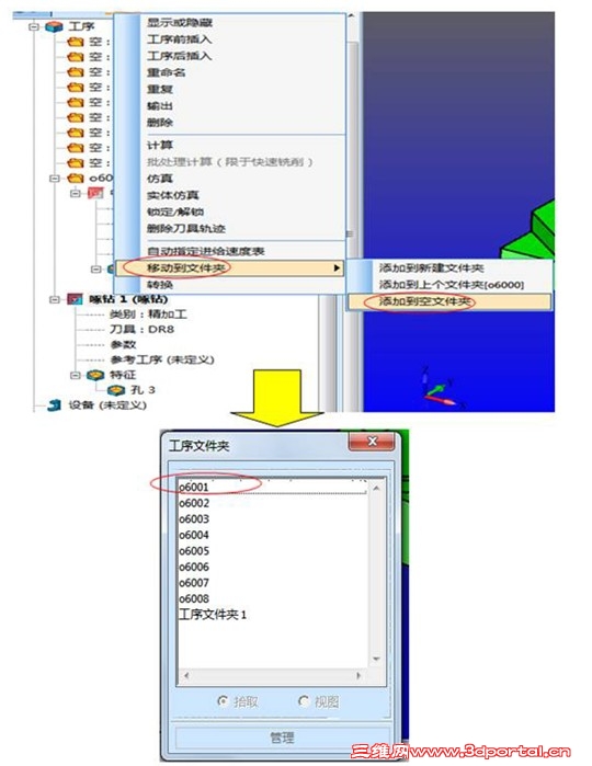

* L! E0 L5 O' k  ]* [3 f  i, q1、新增程序序号,这样能够更好的管理好加工工艺,把相同的工艺放在同一个程序序号里面,这样管理如果加工工艺很多也不会乱,大大减少了CAD/CAM客户的麻烦。(见图一)

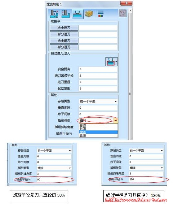

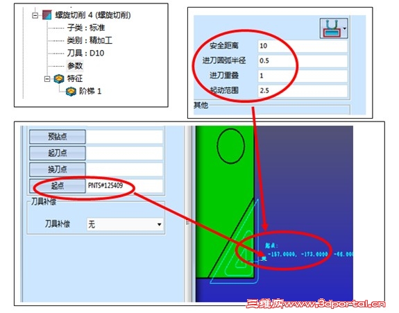

2、二轴铣削中的螺旋铣削功能、Z字型平行切削、等高外形切削新增螺旋下刀功能,使刀路在CAM加工中更合理化。(见图二、图三)

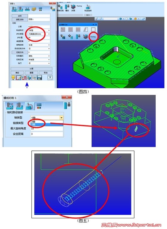

3、新增平面铣削功能,在平面类加工时,使得操作更简单、在平面加工时刀路更合理。(见图四)

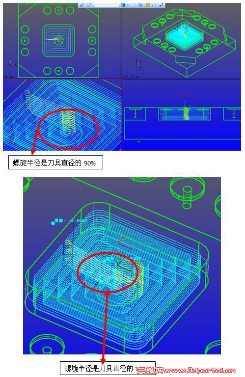

4、中望3D2012CAM新增加了一项强大的在铣削斜螺纹,我们在铣斜螺纹的加工方案里增加了5轴铣削,这为很多机器厂里的一些大型侧斜螺纹加工得到了良好的方案。(见图五)
