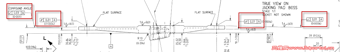

2012-3-21 14-11-45.png 各位兄弟,如图片显示,工件总长约600MM,但有倾斜度及平行度的要求,加工的时候怎么可以保证。知道的兄弟姐妹们发表一下吧。谢谢。

简单讲一下:$ T% _% Y8 T0 e% J
1. 先按图示的方式夹紧工件,加工时使两端的斜面加工到与中间的凸台等高;
; M% C2 |0 D1 [- n2. 反过来夹紧、加工下面的台阶面,保证尺寸(台阶高度尺寸公差可能要收紧,根据斜面的名义尺寸计算而定)和平行度0.01。
, P7 X' V1 p' W% o/ C3. 按图示的方式装在精加工夹具上,加工两端斜面(控制好角度和尺寸公差)。* f/ v& z8 x: |: a& Q
4 l( c* q3 y& e5 o8 X& A8 N: {
精加工夹具可以是回转台式,也可以是固定使(例如如果是批量生产,可以在卧式铣床上装2把盘式铣刀一次将两个斜面加工完。效率高而且尺寸一致性好)。

非常感谢楼上tangcarlos3d的解答,谢谢。
