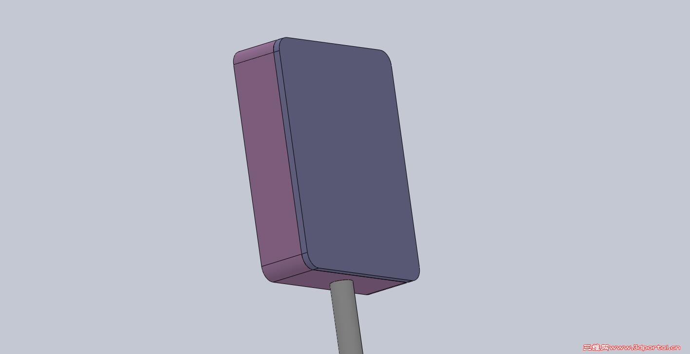

上面是塑料件,前壳和后壳,下面不锈钢管直径30mm壁厚为1mm,要求前后壳装配好置于不锈钢管上,不锈钢管下面连接底座。壳子为刷卡机终端,大概外形如图所示,请教各位朋友:壳子与不锈钢管的连接部分的结构如何设计?请教大家帮忙!8 S- W" B7 W7 X% G1 b( l) j* o
最好是卡装方式,按下拔掉,装下去卡紧:还要与刷卡终端连接。

& r- _& j+ C" g" o. E- S* O将管子端部挤压缩口成锥形,用锥度配合(锥度小端可车螺牙,平时用圆螺母固定盒子,修理时松开就行)。

就是用锥度配合。但管子的壁厚只有1mm,所以不能车成锥度,只能用缩口法把管子头部一段加工成锥度。再把塑料盒子底部的孔做成锥度孔。二者配合即可。

装个弹珠就可以了 参照雨伞伸缩节的连接

锥度配合沿轴向一拉就松了。关键是锥角的大小。越大越容易松开。但大于十二度就自锁性能差了。小于六度不好松开。

在不锈钢管管口处开一个宽5mm ,深50mm 左右槽,在壳体装配处装一个宽4.8mm ,长大于管径,高50mm 左右插板,板的另一端焊在带固定孔的底板上,底板能与壳体固定。注:插板截面应是工字型的,与管接触处是宽4.8mm,与管不接触处宽是大于4.8mm,如宽为7mm,将插板在管中固定。

既然上面的刷卡机需要拔下来,直接买个圆形电气插头就可以,可以咨询刷卡机的厂商提供这样的插头。
