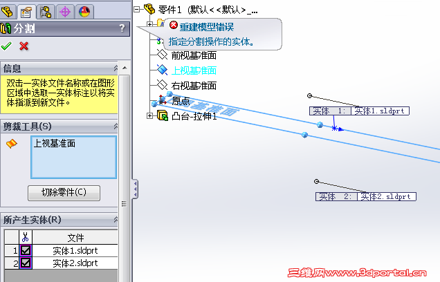

发表于 2012-6-7 22:06:46 | 显示全部楼层 来自: 中国辽宁鞍山
我用的2012SP0,分割一样不能正常使用
4 `- o6 G- p1 ~, F
, ^3 @$ _5 [; W) b% C解决方法,让我又气又乐。
& H7 q6 f  A1 D7 C4 ]) L/ Z9 p& {在做 多实体零件时。
% |( A" _* D/ h) _' C不能选 高级 中的 模板。。。。。
( N. q  u2 H9 h5 k+ A, O只要不选 高级中的 模板。。。。分割,多个实体 一切正常。9 Y6 s6 k/ ~/ C9 Y
0 ~% @4 q4 q5 u: F1 I& N- x  F. m这才是为什么 那么多人 在用的 SW2012,分割都不出问题。
4 s5 g; x) |0 `5 P- B( K就我们俩出现了问题了。+ e$ P( Z) T7 \# j% f
; N, c: k. U% Q8 C8 w; E; s, c
一但选了 高级 中的 模板; Z4 d  ]! |: m, o4 S
只要分割 就会出问题。9 }, L' a& u, `3 e# Z9 V( n
但也能解决,就是在 分割时会提示当前模板有错误 选择 默认的模板就可以。。。。
" n" d; g; i+ U: ]- W; K$ i1 I$ I
6 b, N0 J2 p8 f3 ]: d  _看来我是新手呀。。。还不能用高级模板。。。。我是真服了。。。
